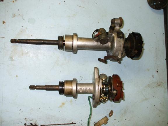

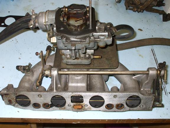

Byl tam původně rozdělovač v hlavě, ale kvůli elektronice sem ho tam nemohl nechat a musel sem tam dát noérmální, ale žiguláckej tam nepasoval,ale díky náhodě sem našel u sebe doma skoro novej fiaťácekj přímo na míru. jinak sání je tam na karbec s cromy 2.0CHT což byla taky velká náhoda, že sem měl známýho, kterej si to kdysy dotáhl s německa.

Jj. Měli to na dvoulitrech Cromy. Tzv CHT motory. Když nebolo potřeba výkonu, tak všechna směs proudila skrz ty malínky otvory u hlavních sacích kanálu a když bylo zapotřebí výkon, tak teprve pak se otevřeli i ty hlavní sací kanály. Je to tak trochu obdoba OZONu, kterej je rozdělenej na velkou a malou komoru.Saša píše:

Není ale tohle sání na tuhle hlavu trochu jaksi nepotřebné? Pokuď si to dobře pamatuju, tak tahle hlava stejně nemá tyhle buční kanály, takže ty klapky v sání jaksi budou bránit v průtoku směsi.
Nemá,ale přemýšlím jestli udělám kanálky do hlavy, nebo budu předělávat sání což by bylo náročnější.Štěpán Getsko píše:Není ale tohle sání na tuhle hlavu trochu jaksi nepotřebné? Pokuď si to dobře pamatuju, tak tahle hlava stejně nemá tyhle buční kanály, takže ty klapky v sání jaksi budou bránit v průtoku směsi.
