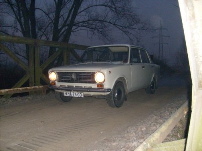

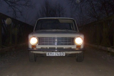

Po nějaké době sem to už nevydržel a musel sem udělat něco nového na autě tak sem včera sundal z předního nárazníku svislé členy a namontoval k testování new volant. No a samozřejmě sem se byl projet tak sem něco nafotil...
volant zatím na zkoušku
