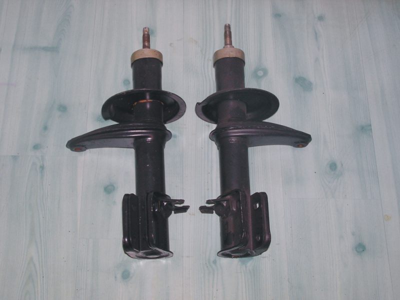

A teď k předním tlumičům. Jsou taky na Samaru a vypadají takto. Od desítkových se na pohled liší těmi výstupy na řízení. Mají jiný tvar. Na desítku jsou rovné, na Samaru zahnuté.
Dají se použít? :?: Možná rudo. :?: se s tím setkal...

Nie, Tavri, predné tlmiče som nemenil. Takže neviem. Chvíľu som uvažoval, že zdvihnem aj predok, lebo podstavce mám aj pod predné tlmiče, ale nie som až taký usilovný ako sa robím. :) Predok zdvihnem až pri nutnej výmene tlmičov. Ako by som postupoval ja: pozrel by som si katalóg náhradných dielov, no teraz mi ho neotvára, (cez Google: AP Centras Košice), ak by som tam nepochodil, tak by som sa snažil nejako ten Samarácky tlmič zmerať, ak by to neišlo, tak by som jeden predný tlmič z auta vybral, v tej chvíli by som už pre istotu plánoval cestu do Užhorodu, a ak by porovnaním tlmičov vysvitlo, že Samarácky nesedí, tak by som si urobil povinný výlet do Užhorodu. :)

Tavri, teraz som pozrel do katalógu AP Centras a vyzerá to podľa čísel tak, že ten Samarácky predný tlmič by mal pasovať. No istý si úplne nie som.

rudo. díky. Podle mě by měl také pasovat. Uvidíme, vozím je v autě pro strýčka příhodu - až pojedu kolem nějakého Ladaservisu.
Co se všechno rozhodí? Odklon kola? Sbíhavost?

Tavri, po výmene tlmiča sa musí nastaviť odklon kola určite, a tuším aj zbiehavosť a či aj pozdĺžny uhol tlmiča to neviem. Musel by som pozrieť pre istotu do múdrej knihy, ale nemám ju teraz pri sebe. Ak by ťa to ešte zaujímalo, tak sa pýtaj a ja to pozriem. Mimochodom, vedeli ste, že RU predávajú podstavce do zadnej tuhej nápravy, ktoré ju rozšíria a zároveň aj zadné kolesá dostanú rozbiehavosť, čím sa zvýši stabilita auta? Ja som sa pustil do vlastnej výroby niečoho takého bez toho aby som vedel, že niečo také existuje, ale nedotiahol som to do úspešného konca, kvôli nepresnosti. Ale toto píšem, len tak, že ma to napadlo v spojitosti z geometriou. No jedno viem isto, že z tejto Lady sa dá urobiť oveľa stabilnejšie auto, ako by sa zdalo a to si vôbec nemyslím, že by to bolo nejako veľmi nestabilné.

Tavri, pasovali predné tlmiče so Samary? Lebo som načítal, že kartridže nepasujú, kôli veľkosti tela tlmiča.
