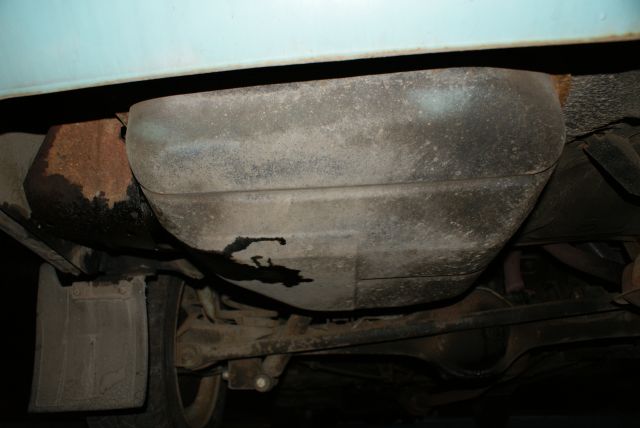

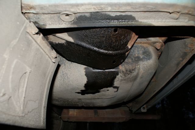

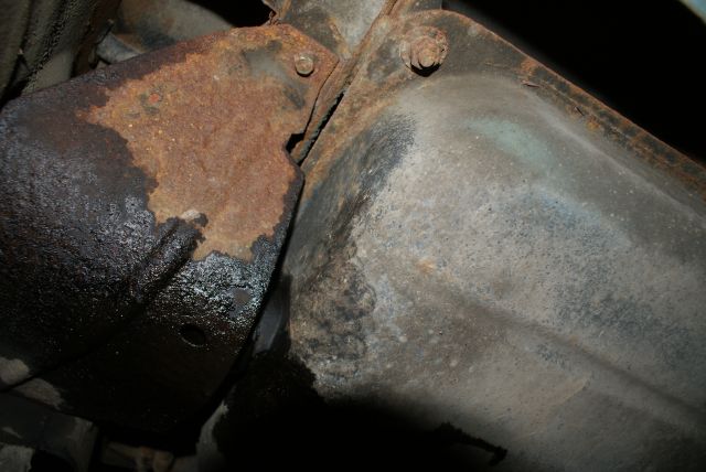

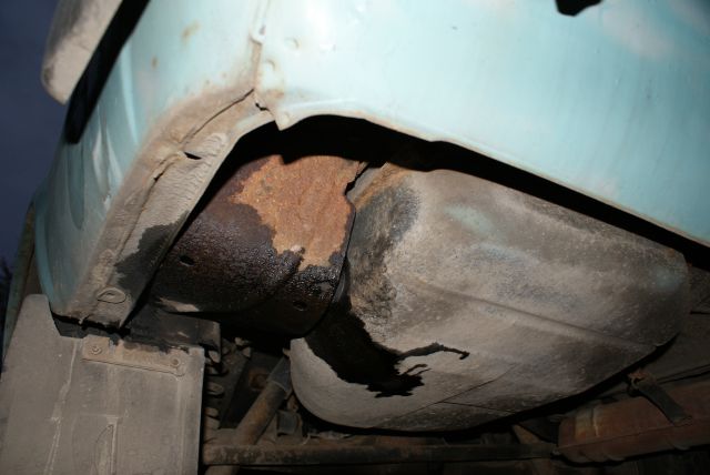

a potecena je nadrz? nebo ten kryci plech pod hrdlem? Pokud nadrz, v kufru je kryt kudy se dostanes(sice blbe) k cerpadlu a k uvidis jestli tesni a na hadice. Pokud je potecenej ten kryci plech, pak spojovaci hadice hrdlo-nadrz
Je to naprosto jasné teče benzín s propojovací hadice mazi tankovacím hrdlem a nádrží . Je pod tím odloukovým krytem (tři šroubky) Hadice má tak5cm v průměru a jde do spodní části nádrže . Možná urezla jen spona .
cca 51-52mm ma ta hadice vnitrni prumer. takovej ma 50kovej vyfuk od madaru. jeho konec jsem pouzil na kratko k prolpojeni dvou techto hadic abych do kombikove nadrze v sedanu nemusel tankovat do kufru ale normalne hrdlem. v prodejne ladadilu by se mela dat sehnat. nebo by sla taky udelat z hadice k nadrzi ze 120ky. maj tam nakej podobnej uhel. mam je obe muzu to omrknout
Zespoda ! Pod těmi třemi šrouby . Je to jasné po nadzvednutí koberečku v nákladoném prostoru že tudy cesta nevede .rezna píše:dostanu se k tomu zevnitr z kufru nebo musi zespodu auta?
