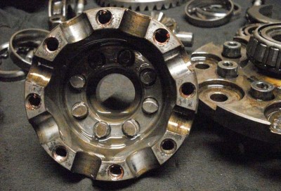

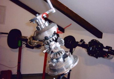

zablokuji to modre. Modrou barvu ma i kos, takze to splyva.
Jeste jsem nasel jeden...
Jo a ukazka mych dokurvenych kolicku, uz se vyrabeji nove. Za original chteli totiz 80,-Kc/Ks
No a samozrejme probehne jejich tuning, aby uzaverka nevypadavala. Tak se uvidi...
Naposledy upravil(a) vik2 dne úte říj 20, 2009 17:18, celkem upraveno 1 x.

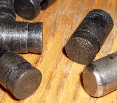

nove vyrobene kolicky alá "vik-tune"
samozrejme je do kuzele vyfretovane kolecko kam zapadaji. Padl na to diamantovej brousek... :lol:
tak jsem zvedavej jak budou fungovat...

Muzu se zeptat, proc je tam vlastne jeste mezinapravovy dif a neni to napevno porad? Je to tak ze je vetsi pomer prenasen na zadni napravu a min to pak zere? Leva-prava chapu kvuli zataceni, ale predek-zadek, nerozumim... :rolleyes:
hush
Příspěvky: 308
Bydliště: Vyškov
Příspěvek od hush »
Protoze kdyz jedes do zatacky tak zadni kola opisuji jinou kruznici nez predni. Pokud by tam ten mezinapravove dif nebyl tak s tim nemuzes jezdit na such ,protoze to kolo si nema kde prohrabnout a neco by kruplo.To je nevyhoda vozu s priraditelnym predkem jako je Patrol nebo moje Terrano kteri mezinapravove dif nemaji.U nivy se da uzavrit a potom je pomer predek x zadek - 50 x 50.
Tremor
Příspěvky: 2
Registrován: úte říj 20, 2009 15:17
Bydliště: Pec pod Snezkou
Příspěvek od Tremor »
Ajo, ted si to vybavuju, ze vlastne zadni kola jedou v zatacce kratsi drahu. Tak to diky, ted uz to chapu :wink:
Takže uzaviram toto téma, pro vysvetleni je to napsano a zobrazeno dost informaci!
Pokud nekdo nepochopi princi Fulltime 4WD ze schematu, ktere pridal Vik2. nepochopi to ani kdyby se tu o tom kecalo donekonecna!
