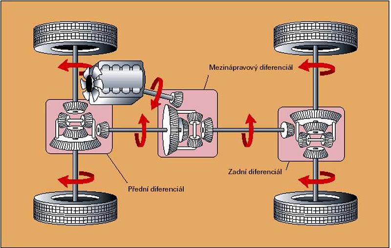

Pokud je Niva fulltime 4x4 tak mám
asi nějakou chybu. Potřeboval jsem shodit zadní
brz.buben zvedl jsem zadní hnané kolo, zařadil 5q.
šlapal na plyn, podle tacháče "rychlost otřesná" a nic.
Máňa stála jako by nevěděla, že má přední náhon.
Je to normální stav?
Po zařazení uzávěrky šplhá jako veverka.

Komunar píše:"rychlost otřesná" a nic.
pretoze ma medzinapravovy diferencial a po zaradeni uzavierky sa musi pohnut.

Uzávěrka je mi jasná,
ale s tím zvednutým kolem tom nerozumím.
Potřeboval bych to vysvětlit - ale jako blbému :shock:
O elektrice vím že kope a není vidět.
Příspěvky: 11675
tak predstav si prednu napravu ako lave koleso a zadnu napravu ako prave koleso a medzi nimi diff (v nasom pripade medzinapravovy). Ked zdvihnes prave koleso (zadnu napravu), tak sa bude tocit vo vzduchu a lave koleso (predna naprava) bude stat. A teraz sa urcite pytas, preco sa netocia obidve kolesa na zadnej naprave.Odpoved je jednoducha - je tam dalsi diferencial, takze tocit sa bude len to zvihnute koleso.
Da sa to povedat aj tak, ze tocivy moment sa prenasa tou "lahsou cestou"

Jasné poňal,
a že na šlizkem podkladu při protáčení kola to funguje :mrgreen:

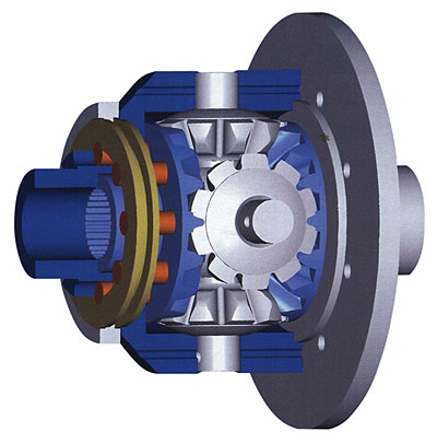

viku hezkej obrazek, mohl bys na nem popsat jak funguje spera v zadu :oops:
LADA NIVA 1.9TD
vik2
Příspěvky: 1904
Bydliště: ChomutOFF
Příspěvek od vik2 »
Ty wado takovej uspech s jednim obrazkem :oops: :oops:
offrotec funguje takto, oranžove kolicky spoji ozubene kolo s obalem kose. tim se vyradi funkcediferencialu...
