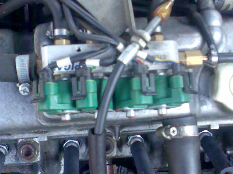

No tak gumový hadičky u vstřikovačů jsem neobjevil.ze vstřikovačů vede po dvou drátech z každýho, ale na víku motoru mám tu věc, jak cvaká při dávkování, hodím fotku.Tak teď nevím, jestli je to sekvenční nebo ne.
a tohle je ten vstčik, teda spoň doufám :-)
tohle je ta věc na víku motoru, jak cvaká
plavec píše:tohle je ta věc na víku motoru, jak cvaká
Ano to je ono , jen trochu jiné provedení je to v bloku. Dnes se více používájí samostatné elektro ventily . Ale to je jedno (4 el.ventily = sekvenční) . U některých se používá tzv. polosekvence kdy "jdou" vždy dva el.ventily spolu .
Tady jestli Vás to zaujímá je vše http://www.hlpropan.cz/
to v strede na prvom obrazku je benzinovy vstrekovac...
na vstrek LPG je len ta divne tvarovana hadicka.
Neviem ci to moze mat vplyv, ale dlzka hadiciek od vtrekovacov k saniu by mala mat rovnaku dlzku. A umiestnenie v sani by tiez malo byt rovnake. Ja som to cele prerabal ked mi to namontovali len rukami som nad tym zalamoval. Kazdopadne rozdiel v spotrebe ani vykone nemam ziadny. Teda ziadny - plynu to berie tolko isto ako benzinu za rovnaku vzdialenost. Akurat pri plyne to berie este + benzin na startovanie a studene jazdy....
Příspěvky: 4721
vím že se ptám blbě, ale přesto.Mám teda to sekvenční vstřikování nebo ne? V plynu se moc nevyznám.Kdyby mi tam dali místo reduktoru plechovku od rybiček a místo nádrže sud od piva tak bych to bratru nepoznal. :lol:
plavec píše:sekvenční vstřikování nebo ne?
Sekvence to jistě je , Jsou tam čtyři samostatné ventily a vedou k nim dráty . Jesti je to polosekvence se pozná jen podle zapojení nebo testem .
PS: na konzervu od rybiček by to nejelo , ale sud od piva by jako nádrž LPG posloužil .
Příspěvky: 4721
Každopádně to sekvence je a tak by to mělo žrát přibližně stejně plynu jako benzínu.Je to tak správně? Věřím že bych šel i pod těch 8,5litru plynu, ale musel bych jezdit ne stylem "prase", ale stylem "klídek"
