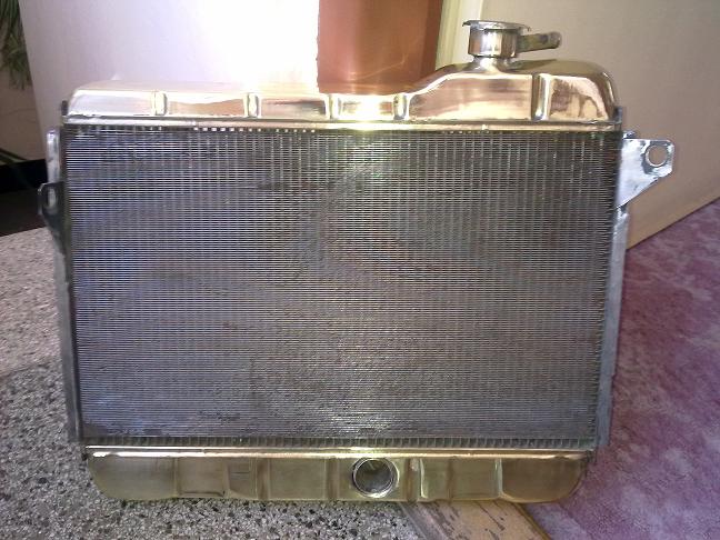

kdyz ja to cu lesteny...=D a nelestil ste nekdo chladic???? ja ho mam rozlestenej..pak sem dam foto ale nevim cim to udrzet v takovem stavu...=)naveir je tu foto slibuju =)
Re: Brzdový válec
No, s tím chladičem sis dal docela práci.
Mosaz se v takovémto lesklém stavu udržuje pravidelným ošetřováním Sidolem.
Optimální je přeleštit ji jednou za týden až čtrnáct dnů.
Taky jsem si kdysi takhle leštící pastou a Sidolem vyleštil chladič do mé Čerešně. Tedy ne celý, ale jen horní komoru. Nakonec jsem jej před montáží zlehka přejel smirkem a nastříkal načerno, tak jak má správně být. Po zkusmém osazení totiž strašně řval a k autu se absolutně nehodil. Celé to vypadalo hrozně mexicky přeplácaně. Tolik můj pohled na věc.

Jak říká Hurikán, pokud to budeš chtít v tomto stavu udržet opravdu dlouho, neubráníš se pravidelnému leštění. Ovšem než Sidol, raději bych použil klasickou leštěnku na autolaky s tvrdým voskem. Vosk zatáhne póry a mosaz pak neoxiduje. Druhou možností je to nastříkat bezbarvým lakem.
Re: Brzdový válec
dekuji....no piplacka to byla to jo ale uz je o5 po zasahu jemneho smirku a ceka na prelesteni uz finalove... nejak sem nebyl spokojen s vysledkem,no jeden clovek co se zabyva chromovanim apod. mi radil prestrikat bezbarvakem,ze pry to sice nebude tak excelentni lesk ale bude to snazsi na udrzbu,tak uvidime...
