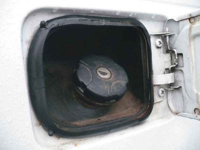

honzat píše:Petře, jak jsi přihýbal ten krycí plech-bylo to na první pohled patrný, že to vibruje on? Mě to taky dělá při 3500 ot.
Vlez si pod vůz s malou gumovou paličkou a poklepávej lehce výfukové potrubí - ten zvuk s dost výrazně projeví - pozor má na to vliv i teplota výfuku - takže pokud to nenajdeš za studena zkus po ohřátí . Rohy toho plechu stačilo silně zamačknout . Lepší budou asi ty spony jak psal Zelvotron , ale pro jistotu nejprve ty rohy zamačkni (karosářskými kleštěmi
nebo zámečnickou svěrkou ).
P.S. a k tomu víčku - stačí lehce potřít těsnící gumu příp. i závit silikonovou vazelinou a jde lehce otevírat i zavírat (samozřejmě nedotahovatl "na krev")
Vaz2112

honzat píše:Víčko mám české zamykací-bylo tam původně-je to stejný systém jako na š 120, tzn. špatný. Mám pocit, že české víčka mívaly i krabice, protože původní ruský nebyly zamykací. Jinak auto mi vibruje asi ve 130, ale to je asi ve výfukové soustavě-reklamace neuznána. Je to docela nepříjemný na dálnici, protože musím jet buď rychleji nebo pomaleji. Volant taky vibruje asi ve 100, ale po opětovném vyvážení se to zlepšilo, tak už to nevnímám, protože stejně se do volantu přenášejí divné rázy apod., něco jako kdyby auto mělo vůle po 200 000 km, ale v servisu na žádné vůle nepřišli.(jde o to jestli hledali)

Ono jde o to, že nevím jak ho otevřít (i když jsem vyznavačem hesla, že když něco nejde silou, tak to půjde ještě větší silou), no prostě se obávám, aby se mi celé auto "nerozsypalo".

Otočíš klíčkem o 180 stupňů a víčko vyšroubuješ, tedy pokud máš víčko jako já(klíč jako od felicie) a pokud není rozbitý.

Jo, v poho už jsem to vykutil. Byl v tom takový malý fígl, musím mít mírně vysunutý klíček a pak otáčet.
mě řízení vibrovalo od 100 do 120.Potom jsem ale sundal zimáky a přestalo,takže tipuju špatné vyvážení kol,desítky na to jsou o mnoho citlivější než krabice.
Spíš mě štve,že mi to brutálně vibruje ,když brzdim...ale třeba to jsou,jak tvrdí Dan Nekonečný ze Šumu Svistu,positivní vibrace,tak to nechávám být 8)
