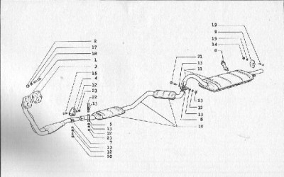

Este otazka. Odkedy som kupil auto bol tam hned za Y taky plosky "tlmic" alebo je to ten uhasac plamenov? a potom bol az koncovy tlmic taky pomerne tenky a gulaty inak nic a rura nebola nikde zvarana. Chyba mi tam nieco alebo nie? :) Na 2101 co mal tatko aj 2105 co mal stryco bol pred zadnou napravou este jeden tlmic ale moja 1600 vyzera tak ze to tam ani byt nema tak teraz neviem.

Marek
Příspěvky: 5360
Bydliště: Třebíč, CZ
Příspěvek od Marek »
Výfukový systém motorů LADA vypadá takto (viz obrázek):
Skládá se ze tří základních částí: Díl přední, díl střední a díl zadní.
Díl přední č.1 (od motoru dolů pod podlahu do prostoru převodovky) = svody dvou trubek, které se sbíhají do jedné trubky.
Díl střední č.10 (od převodovky k zadní nápravě) = detonátor a rezonátor (u motorů 1200 / 1300 detonátor není).
Díl zadní č.11 (pod podlahou kufru) = tlumič.
lada1600ttt
Příspěvky: 34
Registrován: stř čer 25, 2008 13:32
Bydliště: Trnava
Příspěvek od lada1600ttt »
Dik Moc takze ja mam na vyfuku len detonator a zadny tlmic.
