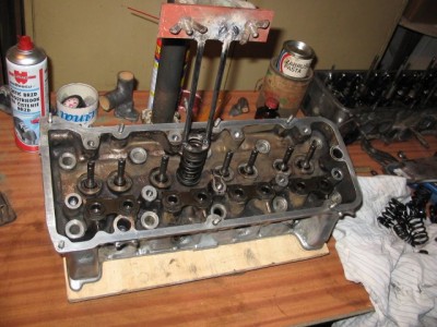

Ja som si spravil jednoduchy pripravok ktory uchytim do vrtackoveho stojanu, hlava je pritom podlozena doskou na ktorej su prilepene male spaliky co podopieraju ventily. Ide to uplne bez namahy :D

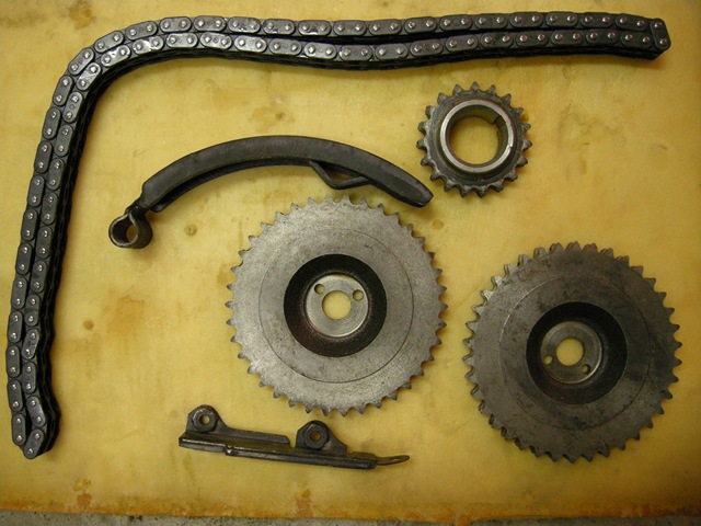

asi blbej napad vymenit retez rozvodovy co? Bych musel i ozubeny kola

Ano, nápad je to perfektní. Jenže u mě bohužel nerealizovatelný - nemám stojan k vrtačce. :dontknow:
Příspěvky: 11728
kubahosi píše:asi blbej napad vymenit retez rozvodovy co? Bych musel i ozubeny kola
Ano, treba to menit vsetko naraz
ak by si sa rozhodol pre ten blby napad, tak tato sada je k dispozici:
Roman
Příspěvky: 10669
A neboj se - není zdaleka. V podstatě by se jednalo o dopravu Most - Praha. L.

To Kubahosi: Určitě je dobré spolu s řetězem měnit i kola - samotný řetěz není právě rozumné. Sice pár korun ušetříš, ale řetěz odejde velmi rychle znovu, protože ho nutíš běhat po opotřebených kolech (navíc nesedí časování).
