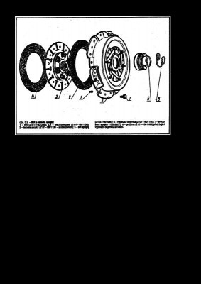

Od doby koupě (30.10.07) jsem měl problém s řazením :roll: . U stojícího vozidla šla zpátečka "přes zuby" nešla lehce zařadit jednička - byl to vždycky boj :evil: , často jsem měl pocit, že ten fofrklacek urvu :shock: nebo ulomím :( . Spojka prostě "unášela". Nepomohlo ani zrušení 3-5 mm vůle na vypínací vidličce :dontknow: .
Když jsem měnil motor, tak jsem vyměnil i spojkovou lamelu. Od toho okamžiku se vše změnilo :wink: . Kvalty tam skáčou zcela bez problémů, řekl bych že samy :lol: .
Včera navečer jsem o tom přemýšlel :shock: , posléze jsem z ponku vylovil šupleru 8) , očistil ji smirkovým papírem od rzi ( :oops: ), prostříkl WD-čkem a ze skříně jsem vytáhl původní lamelu. Při zběžném pohledu se mi zdála být jiná :( . Po podrobnějším prozkoumání a přeměření se ukázala pravda :roll: : v autě jsem měl lamelu určenou pro "slabší" motory (1200, 1300, 1500 v sérii), tedy lamelu s šířkou (žejo, Marku :D ) obložení 29 mm, 3 slabšímí a 3 silnějšími pružinkami, obložení bez šikmých/vyhazovacích drážek. :x :x :x
Lamela určená pro "silnější" motory (1600, 1700 v sérii) má šířku obložení 35 mm a všech 6 pružin je ze silnějšího drátu. V současné době se vyrábí VŠE s šikmými drážkami.
Nejpravděpodobnější důvod proč spojka "unášela":
Kdo už jste lamelu spojky držel v ruce a díval se na ni pozorně, jistě víte, proč se to jmenuje lamela (viz obrázek, poz. 3). Jednotlivé lamely jsou při výrobě "zkrouceny do vrtule". Při použití slabší spojkové lamely v silnějších motorech dochází kromě prokluzu (daného menší šířkou obložení), cukání (dané použitím 3 slabších pružin), k vyhřátí materiálu spojky (jak obložení, tak pružiny, tak vlastní lamela). Takže ty "vrtule" se zkroutí do ještě větších vrtulí, čímž dojde k házivosti lamely. Jinými slovy: když se podíváme na novou lamelu tak je to zcela ploché kolo. Vyhřátá lamela vypadá jako kolo "s osmičkou". Přítlačný talíř při vystavení (rozepnutí spojky) dává mezeru necelé 2 mm (což je na každou stranu lamely necelý mm). A při zkroucené lamele tato mezera nestačí a přestože je spojka vypnuta tak i nadále unáší a přinese ssebou tento problém.

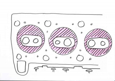

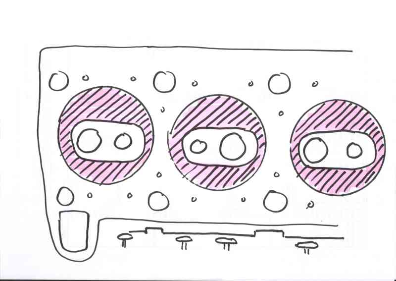

Způsoby snížení komprese:
1. snížení kompresní výšky pístu (kompresní výška pístu = vzdálenost dna pístu a středu pístního čepu). Ladapíst 21073 má kompresní výšku 38 mm, Fiatpíst (užitý v tomto motoru) má 38,5 mm. Takže by bylo možno odfrézovat cca 0,5 mm ze dna pístu.
2. zvětšení kompresního prostoru válce = odfrézování části pracovního prostoru hlavy (viz barevná/šrafovaná část obrázku) o cca 0,5 - 1 mm.

Ja osobne bych radeji laboroval s hlavou nez s pistama, jako sehnat nejake z toho fiata ktere by odpovidaly vsem pozadavkum, to uz je jina... Jinak ludku, co takhle to zkusit starou dobrou metodou vetsi tesneni pod hlavu? Na zakazku jsou schopni ti udelat na jakykoliv motor az 2,6mm tluste, v jake chces kvalite nebo materialu.

Standart pro 1,7 je cca 1,5 mm, měl jsem zakázkový 2 mm, propálil jsem je, budu nechávat dělat nový ....
Také spíše uvažuju o frézování hlavy, protože na písty se mi moc šahat nechce. A to už vůbec nehledě na to, že písty pro Fiat Mirafiori 1600 DOHC neseženenu, pokud něco seženu - tak to bude Fiat Croma a cena jednoho kousku byla před dvouma rokama na cca 2.500 Kč. L.

urcite uprav priestor v hlave, len pozor na objem vysledny 4x rovnaky :) z toho mam ja paniku
