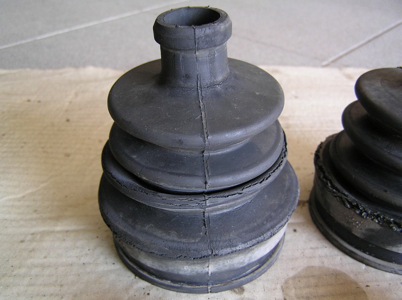

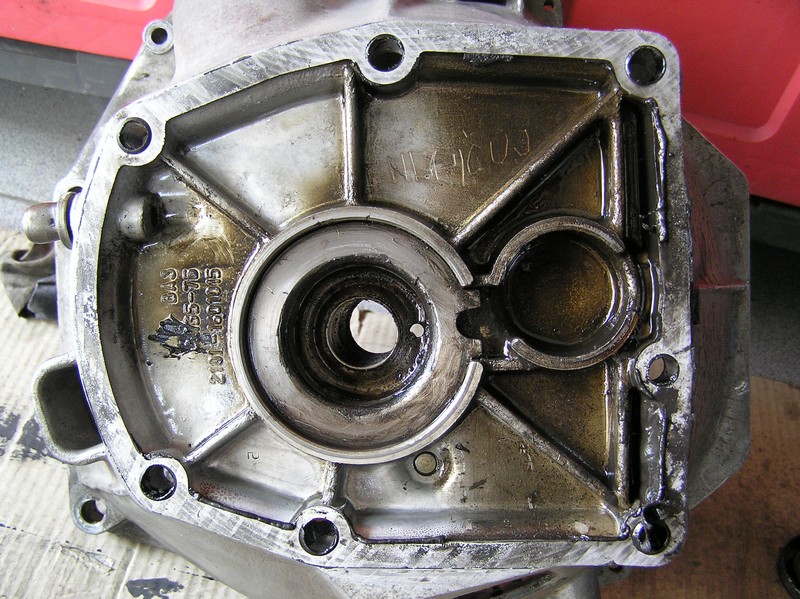

Taky se přikláním k názoru,že origo manžety stojí za ho... už z výroby. Takhle dopadly fungl nové po 3 měsících na autě. Tak jsem dal italské a zatím OK. Už na omak byly ty italské tuhší. A pro zpestření co jsem našel při sundání spojkového zvonu z převodovky. Vzkaz od mechanika,co se v ní vrtal přede mnou:-))
