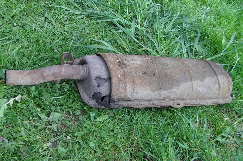

gratuluji to je origo sovětský výfuk-ještě kvalitaMartin píše:Jj, díky za názory. Jedná se o polsední díl výfuku, výrovce neznám, páč mám vejfuk z druhé ruky. Nechám si ho a jakmile bude potřeba, zkusím namontovat. Uvidíme, jak bude nebo nebude pasovat. Příkládám foto označení ...

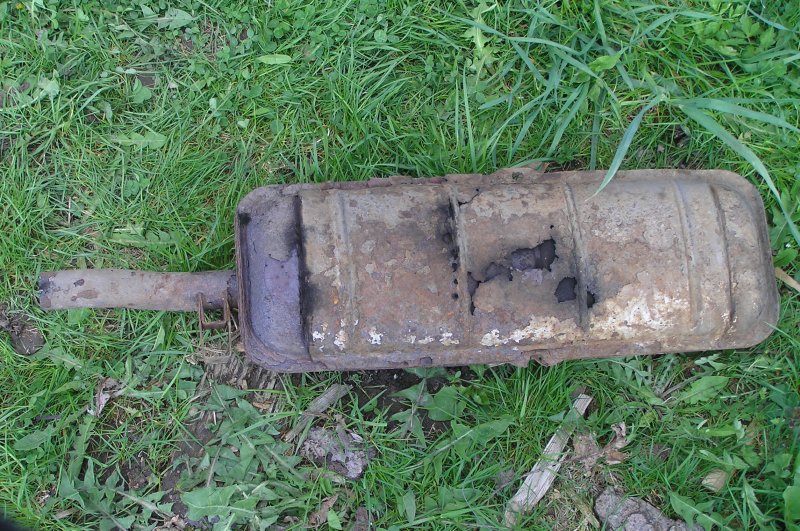

Ten "dvouplášťovej" je na h...o, mimo toho, že je zbytečně těžký a hnije pod tím plechem, rád uhnívá přímo na vstupu trubky. Chtěl jsem teď kupovat komplet Bosal, ale sehnal jsem mix dílů za hubičku, takže z toho nic nebylo. Jen přemýšlím, jestli jsem opravdu ušetřil, neb jsem se při "dvoudenní" montáži a vychytávání polohy tak navztekal, že se to ani penězi vyčíslit nedá a stejně nejsem s ustavením spokojen neb mi v tom dělá bordel právě ten koncový díl 2106.
Není dvouplášťový, jako dvouplášťový. Některé vydrží docela dlouho, jiné odejdou velmi rychle. Mezi ty druhé patří bohužel i Bosal. Sice má dobré tvarování, takže s montáží nebývají problémy, ale životnost patří mezi kratší.
KL: jestli jsi nechával na autě původní první díl, tak se problémům při instalaci nových dílů ani moc nedivím. Osazoval jsem nyní tvůj původní druhý díl a pěkně jsem se u toho zahřál. Měl naprosto špatný rádius v prvním ohybu, takže tlumič byl 5cm mimo správnou polohu. Několik ran kladivem a hever coby lis to nakonec zvládlo.
Tím jsem chtěl říct, že máš možná problém s prvním dílem, který původně kompenzoval odchylku dílu druhého.

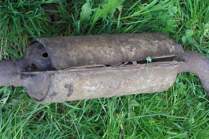

Ještě připojím foto výfuku Bosal po asi třech letech provozu.
