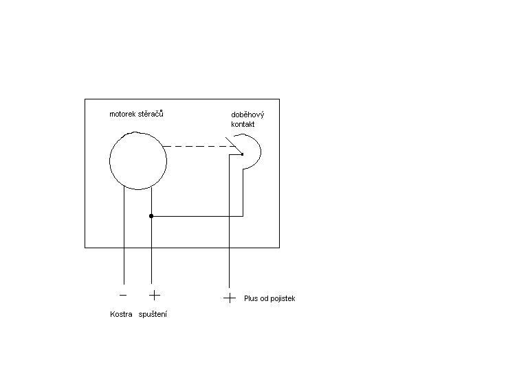

z těch motorků stěračů čučí tři dráty, což mi momentálně není jasné. kdyby tam byly 2 tak to asi bude +a-. Takže?

dík,tady ty schémata z laboratoří v Atomgradu a Bajkonuru máme taky 8) otázkou fšak je kolik národa tomu rozumí :oops:
V motorovém prostoru visí těsně vedle světel patice k těm stěracům,leč omývání světel dle nálady čelního okna nám nevyhovuje :roll:
Takže v interiéru přibude tlačítko ke stírání a ostřikování světel 8) jen vědět proč tam jsou 3 dráty a ne jen dva :cry:
Tři jsou z důvodu DOBĚHU !

aha,tak tím se vysvětluje kam kterej drátek strčit :rolleyes:
Mazanice schéma

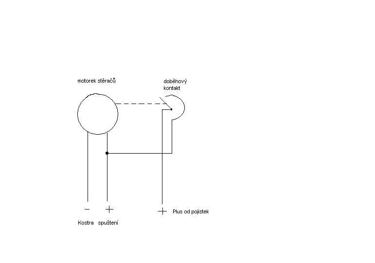

Díky,to je čitelné pouhým okem :lol:
Ten doběhový kontakt je nějaká škatulka vně motorku?z obrázku to tak vyplívá
Ne ! je to uvnitř té převodovky v motorku - ta přrušovaná čára je naznačeno mechanické spojení motorku a doběh. kontaktu.
Mazanice upravena.
