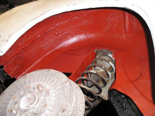

gumoasfalt takytak - najlepsie kupit 10litrovy kybel z regala uplne vzadu opatrne ho odniest a po otvoreni zliat vodu - a potom sa to celkom dobre "stierkuje" plochym sirokym stetcom.
a pod gumoasfalt cervenu zakladovku najlepsie zo starych miniovych zasob
nater miniovou zakladovkou na ocisteny plech

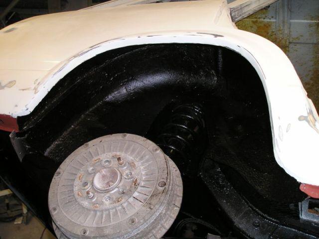

nater hustym gumoasfaltom
