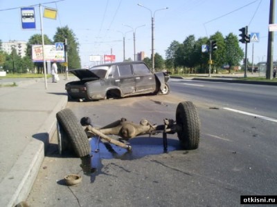

Luděk Musil píše:Jeho (její) absence může znamenat utržení zadní nápravy :!: . L.
Měl jsem pravdu. Takže špatně je napsáno: může znamenat ....
Správně je: jeho (její) absence znamená ve 100% případů utržení .... :!: :!: :!: :!: :!: :!:

Hm, pokud chceš dopadnout jako Lada na fotce (zveřejněné Tommelem) - tedy směle do toho. L.
PS: doporučuju před akcí uzavřít vysoké havarijní pojištění :idea:
