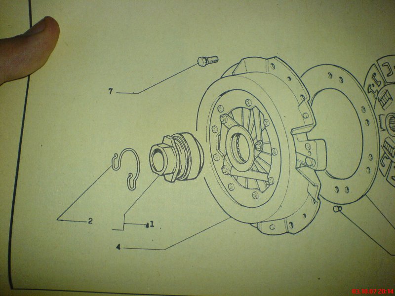

Ok, asi máš pravdu, toto by mohla být skutečně ta závada, popis tomu odpovídá. Tou zajišťovací pružinou spojkového ložiska myslíš pružinu 2? (viz obrázek).

Jo to je ona
