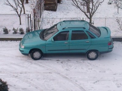

Praktičnost potvrzuju. Ještě uvidíme za deště, ale splňuje to očekávání a docela se mi to i líbí. Na focení byla po návratu už tma.danielTIR píše:Já měl na 2110 přední i zadní a vypadá to pěkně a je to dokonce i praktické
Překvapilo mě, že to tam nedrží moc fest (myslím jako při otevřeném okně), takže jsem dle zde uvedených rad použil oboustrannou pásku na několika místech... (z určitého úhlu je to vidět, takže možná bude potřeba ještě nějakých úprav.
Možná měli v balení dát více než jen ty dvě "vnitřní rozporky", kdyby se daly na dvě nebo tři místa u každého plexi, drželo by to líp. Zadní jsem nepořizoval (kdyžtak dokoupím), ale u těch bych měl obavy z odpadnutí mnohem větší...

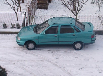

Tak, tak . Přední ti nevypadnou, jsou tam poměrně natěsno. Mám to vyzkoušeno. Zadní MUSÍŠ podlepit, porotože ty naopak vypadávají rády. Ale já je podlepil po célé délce oboustranou páskou a pak už se ani nehly
Na obrázku mé bývalé LADY jdou pěkně vidět.
