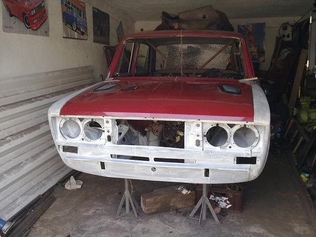

zdravim panove...ja uz se pomalicku hrabu ke kytovani a nasledne lakovani....na moji lade sem menil komplet predek,a celkeve zadek,podbehy aj vnitrni...komplet podlaha a vyvareni nosniku...je toho dost ale myslim ze se to celkem povedlo =D

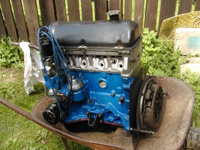

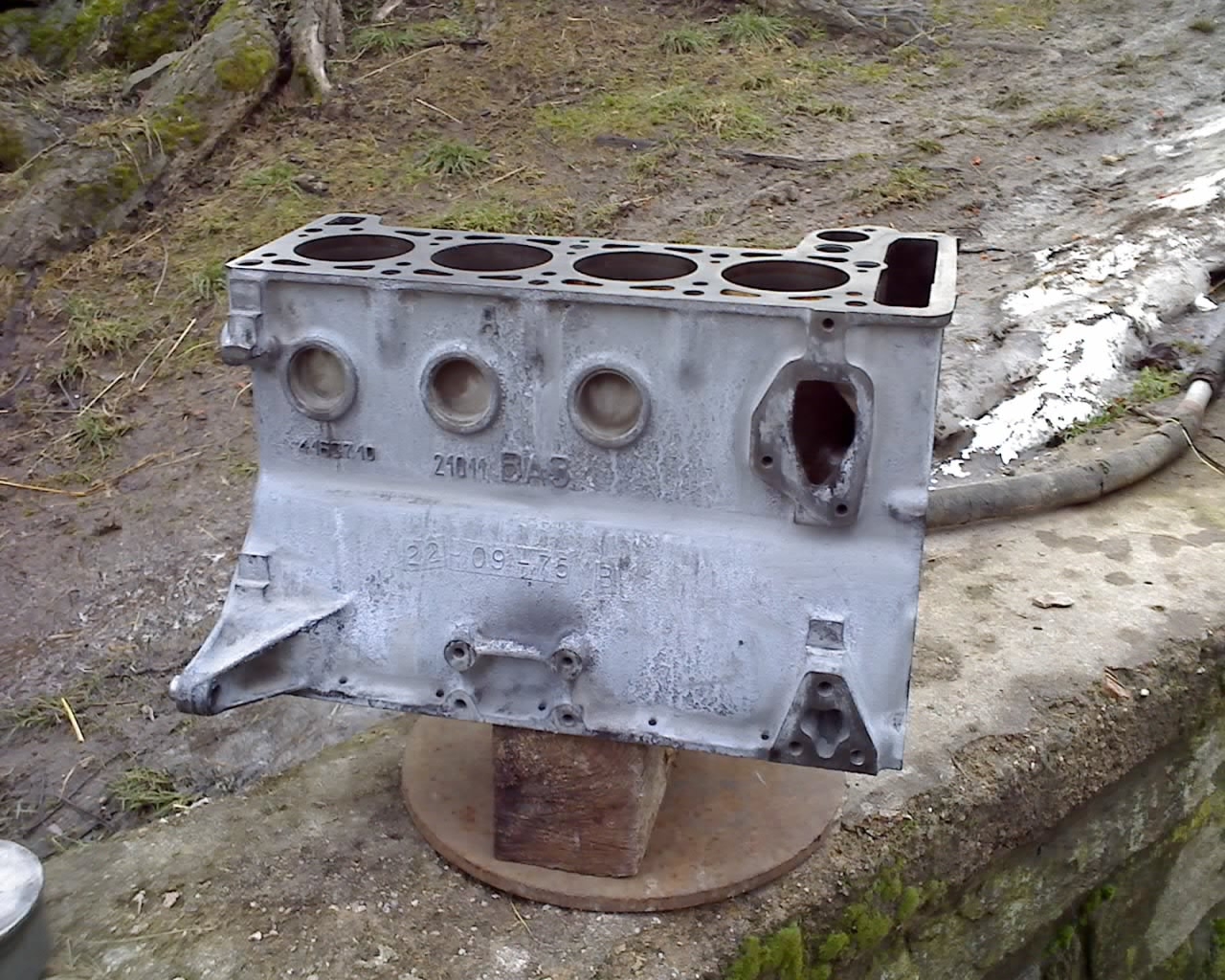

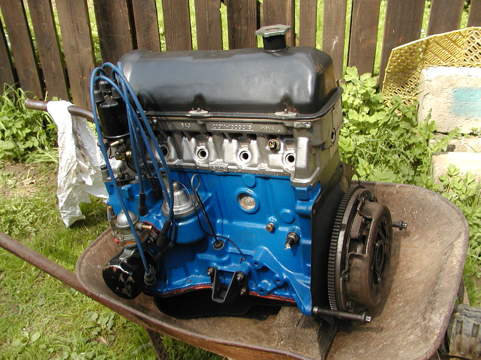

Jelou - otázka: co si myslíš o odrezovačích?
Momentálně mám doma cosi modrofialovýho a (údajně se to) jmenuje Razol 2000.
Před časem jsem to použil po odmaštění a obroušení na blok motoru mýho veterána. Po aplikaci a uschnutí to vypadalo takto. Pak jsem dal napřímo 2x barvu (viz foto
Re: vyvaření kastle a její kytování a lakování
O odrezovačích mám pořád smíšený pocity. Když je to na masiv jako třeba blok, tak bych se tomu nebránil, když by to nepomohlo, tak si to maximálně časem zopákneš znova
Na svůj blok jsem to ale nepoužil, stačily kartáče do rozbrusky a vrtačky a rez šla dolů. Pak jsem to rovnou bez jakýhokoliv základu stříknul žáruvzdornou barvou a zatím to nic nedělá.
