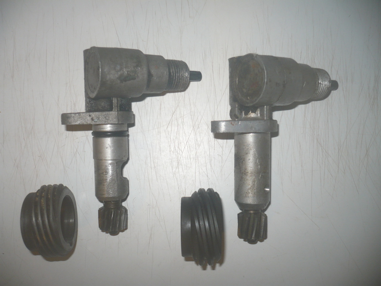

Jen tak na ukázku, co je potřeba vyměnit v případě použití převodovky diferenciál jiného převodu.
Vlevo náhon 5q pro dif 3,9:1 / vpravo náhon 4q pro dif 4,3:1 Krom převodu si lze všimnout i konstrukční změny v mazání a těsnění.

Ten vlavo na Tvojom obrazku ma kolko zubov? Lebo sa mi to opticky nezda

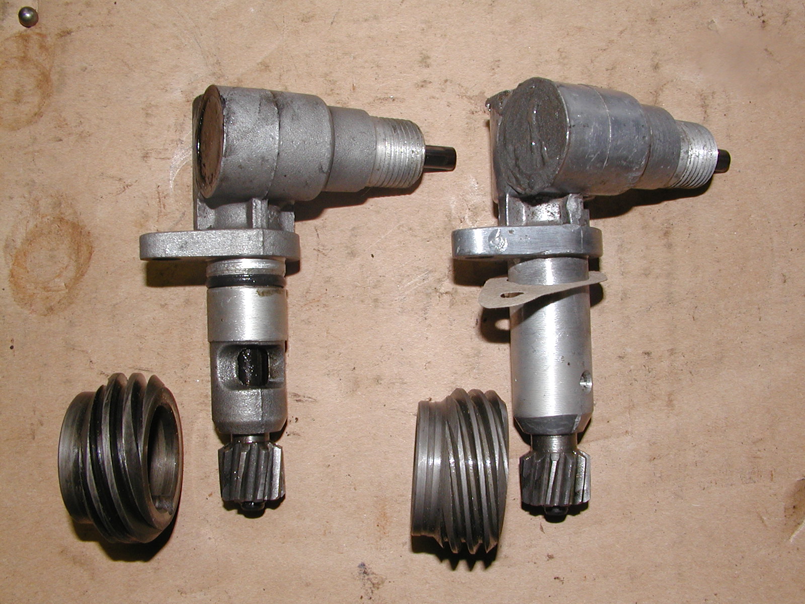

Pridam tiez jeden obrazok:
vlavo 13 zubov(6 na kolecku) a vpravo 9 zubov(4 na kolecku), tym som si isty, ze je na 4.1.
Tak schvalne, prepocet prevodu.
13/6 = 2,166666666666667
9/4 = 2,25
12/5 = 2,4
Z rannej logiky mi vyplyva, ze 12/5 je na 4,3 a 13/6 na 3.9, teda suhlas s Drobkovym tvrdenim na predchadzajucej strane.

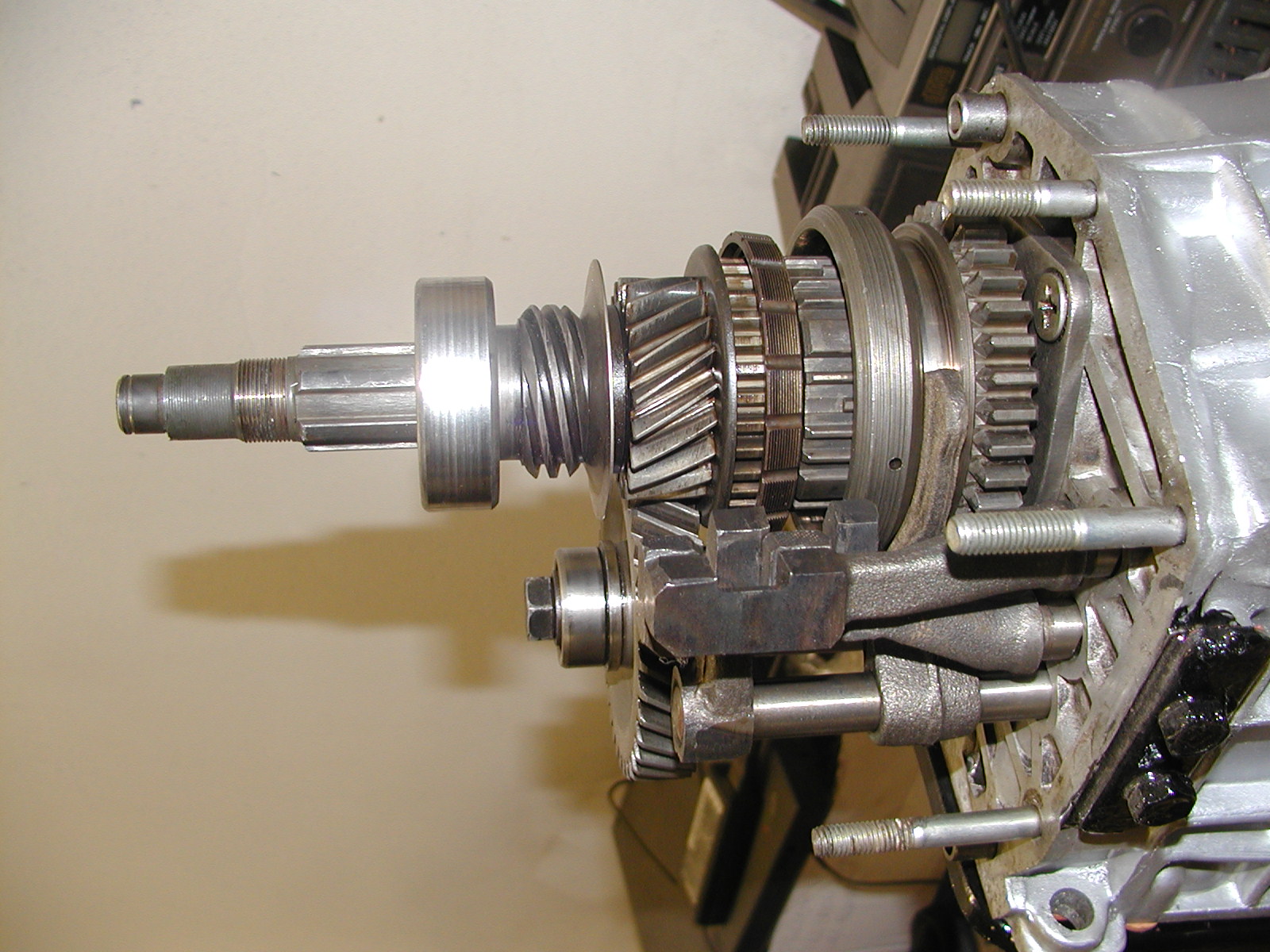

Zda-li to lze udělat na autě netuším, nicméně musí dolů zadní část převodovky.
- vypustíš olej
- sundáš spodní plechový dekl převodovky
- odšroubuješ řadící páku a hezky opatrně ji v celku vyndáš (je tam takový pružinkový mechanismus, který se docela špatně skládá, proto všechny části řadící páky držet hezky u sebe aby se to nerozskočilo
- odšroubuješ kardan, hardy spojku, výstupní náhon (vidlice) hardy spojky, náhon tachometru
- odšroubuješ všechny šrouby držící zadní část (jeden je zevnitř, přístupný pod plechovým deklem)
- po sundání zadní části převodovky na tebe bude čekat už jen ložisko, které tam nijak extrémně nedrží a mělo by jít sundat rukou (pokud nezůstane v deklu)
- pozor! pod kolečkem náhonu je kulička, která jej aretuje (při montáži doporučuji přilepit na vazelínu)
- vypustíš olej

Za foto děkuju, přesně tohle jsem potřeboval a už se nebojím, akorát řadičku budu sundavat v pytli, kdo má pak hledat ty pružinky, kuličky, pérka, pojistky a všechno...Vašátor píše:Zda-li to lze udělat na autě netuším, nicméně musí dolů zadní část převodovky.
Ještě dotaz, vyndám ségrovku na výstupní hřídeli a středící kroužek jde bez násilí dolů? Matka na přírubu jde v pohodě, nebo povolit na voze, nebo stačí strčit do příruby šroubovák a zapřít ho?
A poslední věc, koukám do Lady v obrazech, tam je jen 4-kvalt, ale je v něm šroub na vratnou pružinu řadičky. Povolím řadičku, trošku povytáhnu a odpojím pružinu?

Tam pružina na řadičce není.
Avšak upozorňuju Tě, že pokud se do toho dáš na autě - tak je to gynekologie jinak též řečeno GO motoru dírou ve výfuku.
Sundat řadičku, odšroubovat hrst matek, výstup z hřídele, přesunout horní řadicí vidlici dopředu a kroutit zadním dílem a doufat, že je okolo dost místa a ten zadní koš vyleze ven. A to samý absolvovat zpátky.

Špajska půjde ven, proto jsem se ptal, jestli povolit matku od příruby ještě na voze...Luděk Musil píše:Tam pružina na řadičce není.

Matka je zajištěna pojistným plechem a nebejvá nijak zvlášť utažena. Celá převodovka jde bez problému rozebrat na stole, aniž bys potřeboval nějakého extra nářadí. Maximálně paličku a říznout do klíče při povolování oné matky.
