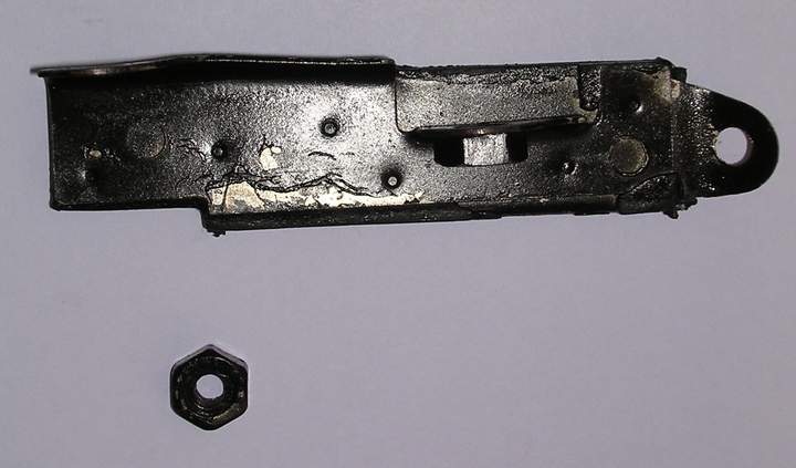

Začalo mi něco velice odpudivně tlouci pod horním víkem motoru. Bylo to celkem ze dne na den proto jsem pojal podezření na tlumič kmitů či napínák. Sprostým okem se zdají obě dvě součástky opotřebené celkem normálně, nicméně jsem se pokusil o výměnu tlumiče kmitů. Nový bohužel nešel ani trefit na šroubky neb je poněkud podivně vyosen, guma je oproti originálnímu snad poloviční a dokonce nestejnoměrně silná a při pokusu o protažení závitů v těch matičkách došlo u jedné k separaci, celé jeho řemeslné provedení je vůbec podivné. Děsím se představy jak se pokouším vyoperovat tuto věc kdyby zkolabovala v motoru, myslím, že by měla životnost 5 minut. Po napnutí řetězu rachot zmizel nicméněž na straně tlumiče kmitů řetěz stále lehce prohnu, je to normální? Asi ne, že? Každopádně mám strach měnit cokoliv na rozvodech neb mám pocit, že to nové bude stát úplně za hovno. Kde shánět díly? Ten tlumič byl od Vašenkova, takže nějaká iluze kvalitních dílů je naprosto mylná. Zeptat se v Elitu nebo tak nějak? klidně zaplatím 3x větší cenu, ale hlavně ať to má nějakou kvalitu, jsem znechucen. Motor má najeto 80 tis. a přece jen se mi zdá krapet hlučnější, nicméně ty drážky v těch gumách nejsou dle mého tak strašné, dají se použít nějaké díly ze 17ctkových motorů? Proč mám Ladu? Proč nemohu žít jako normální člověk? Jsem v depresi, kdy přijdou světlé zítřky? :koko:
