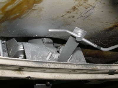

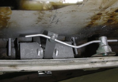

Tak jsem zjistil, že ten můj nápad měl zásadní chybku. Zabouchnout 5.dveře po uzamčení centrálu=zničení / ohnutí zamykací tyčky.
Pustil jsem se tedy do složitější varianty.
Ten kamínek v zámku jsem zbrousil do šikma, vyrobil jsem mu kamaráda s protišikminou, navařeného na páce...a tak dál...neumim to napsat, raději mrkněte na fotky.
Funguje to bezvadně, prostě plnohodnotné cz.
Kamínek,plechová páka a caflík ve kterém běhá tyčka od motorku, jsou z nerezu, čili dostatečně houževnaté, vodítko tyčky je z plastu(PPR)
Kdyby chtěl někdo podrobnosti, můžu ještě splichtit nějaký nákres.
Je tam počertech málo místa, vešlo se to tam jentaktak, ale vešlo!

sice bych si nějak nedokázal představit zamčít auto a pak zabouchnout kufr nao ale budiž. řešení zajímavé. určitě mě zajímají podrobnosti. takže díky za tvé malířské schopnosti, neb ty tři fotky toho moc neříkají.. :D

z tych fotiek som to nejak ani ja nepobral, ale zamknuty kufor zabuchujem bezne, co je na tom divne?
nakresy, nakresy 8)

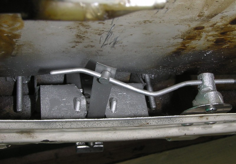

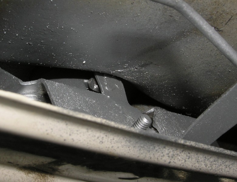

Zdravím všechny! Jsem na stránkach odednes,ale mohl bych Vám možná pomoci radou i fotem.centrál u mého vozu VAZ 21043 (páté dveře) funguje už 11 let bez poruchy a podle mne to jednodušej ani nejde. Je tam jen motorek chycen pouze jedním šroubem a dlouhé táhlo,pak 2 dírky 4kou vrtákem a NIC víc. Zítra bude foto. Dveře se dají zavřít i zamčené.

Asi to nějak jde, protože v té 02 co rozdělávám byl taky centrál a i na pátých dveřích. Akorád že tam zůstal jenom motorek, žádné táhlo už tam není.
Tak zde jsou fotky
Mám verzi pro 2102 i 04 na tlačítko na palubce nebo kdekoli jinde. Tlačítkem se dveře odjistily(odskočili) pak je stačilo bez mačkání zámku otevřít. Po zavření se opět uzamkly pokud nebyl zámek (klíč) v poloze odemčeno.Samozřejmě zůstaly zajištené.

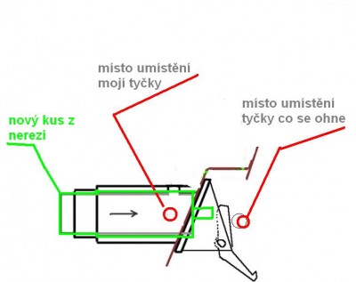

Promiň ale když tu soustavu pák narovnáš (vynecháš) a otočíš to o 90 stupňů doleva tak máš moje řešení. sorry.Saša. závěr !?! VOZY VAZ JSOU VYROBENY TAK DOKONALE ŽE KAŽDÉ ZLEPŠENÍ ZNAMENÁ KROK VZAD!!!.

no počkat tak to jsme se od začátku nepochopili... já pořád nějak myslel že ta tyčka o které jsme se tu ze začátku bavili nepůjde až uvnitř kufru za ten jazýček co zamyká kufr (zapadá do protikusu v podlaze)ale že půjde dovnitř tělesa valsního zámku a defakto nahradí ten kamínek. teď koukám že si to vlastně tak uděla ale zbytěčně složitě. Jednodušší mi přijde vymontovat nebo prostě zapomenout na celý ten kamínek. z boku do zámku navrtat novou díru (druhý kamínek ) s kouskem vodící trubičky a do ní bude zajíždět táhlo hnané na přímo motorkem. Jenže protože mi přijde zbytečné dělat další díru do zámku, pro to jsem se rozhodl jít cestou nové vložky zámku z nerezi. tedy vlastně to co tu ukazuje saša. Ha takže moje myšlenky se ubíraly a ubírají stále dobrým směrem. Úplně si mi vyrazil dech když si napsal že se tyčka ohýbá....jasně že se ohýbá protože tyčkou blokuješ jazýček se západkou. a ne vlastní zámek. :wink: Už jsem se lekl že ten nerezovej bazmek se kterým jsem se dělal na soustruhu můžu vyhodit..

Pochopil jsi to dokonale. Ale já jsem se nedostal k soustruhu tak jsem prostě navrtal původní zámek.
