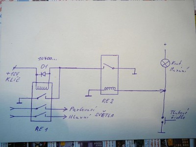

Sender
Příspěvky: 112
Registrován: ned kvě 07, 2006 14:52
Příspěvek od Sender »
Původně jsem chtěl rozsvěcování dělat pomocí jednoduchého obvodu,který by po zhasnutí kontrolky dobíjení sepnul thyristor a ten relé na světla.Thyristor by vypnul po vypnutí klíčku zapalování.Šlo by to udělat elegantněji třeba s PIC 12F675,kdy by si ještě procesor hlídal pohyb auta a chod motoru,ale je to zbytečný.Způsobů je hafo.
Nakonec jsem se na to vykašlal.Při startování mám přepnuto na parkovačky a po nastartovánní to lehce prstem u volantu přepnu.
Dnes mě Marek89 přemluvil abych sem dal svoji verzi automatického rozsvěcování světel.
Viděl jsem mnoho zapojení které sice funkci splní ALE ! jsou NEBESPEČNÁ-světla mohou zhasnout třeba při "zhasnutí" motoru (olej,dobíjení),dokonce se taková prodávají s Atestem!
Pak jsou zapojení složitá ,a dokonce někdy k této jednoduché činnosti potřebují naprogramovaný procesor!
Moderní technologiji se nebráním ale tady je to v rozporu s bespečností!
Tohle zapojení nepoužívá žádné polovodiče kromě D1 kterou můžete vynechat na funkci nemá žádný vliv."Chodí" deně už 5 let.
Jediná "Krytická" součástka je RE2 (jazýčkové relé)které ke svému sepnutí potřebuje minimální proud -v řádu jednotek mili A. V případě použití relé s větším proudem cívky bude stále mírně prosvěcovat kontrolka mazání.(toť vysvětlení).
RE1 může být libovolné které má TŘI spínací kontakty a snese proudové zatížení světel
Zapojení se dá ještě zjednodušit odstraněním RE2 a podnět k rozsvícení dovodít třeba od brzd.
TEĎ DÚLEŽITÉ ! RE1 Musí být zapojeno SAMODRŽNĚ ! to je ten první kontakt!
Pokut jednou sepne už ho rospojí jen vypnutí klíčku.!!! nic jiného.
Doteť se divím že to nikdo takhle neřešil.

Marek89
Příspěvky: 1818
Bydliště: Čaňa, KE - Okolie
Příspěvek od Marek89 »
Saša, Díky.

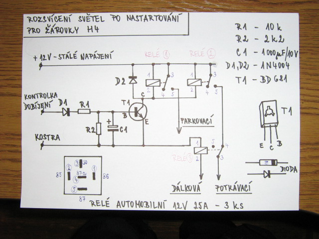

Rozsvícení světel po nastartování pro žárovky H4
Příspěvek od tonda »
Většina těchto zapojení neřeší rozdíl mezi zapojením žárovek H1,H7 které mají jedno vlákno a žárovek H4 které mají 2 vlákna /dálkové,potkávací/ přitom svítit může jenom jedno vlákno. V situaci kdy neustále svítí u H4 potkávací vlákno a večer řidič zapne světla a rozsvítí dálková svítili by obě vlákna součastně, což je špatně. Proto tam musí být u H4 ještě jedno relé které po přepnutí na dálková světla odpojí potkávací. U H1 a H7 je to jedno, tam svítí potkávací stále a k němu se přepne dálkové - každé světlo je zvlášť.
Všechny tyto obvody se připojují vždy paralelně ke stávajícímu el. rozvodu, který zůstává zachován jak byl, takže nic není nebezpečné, večer řidič ovládá světla jako by to tam nebylo.
Přispěju také troškou do mlýna - pro světla kde jsou žárovky H4 používám toto jednoduché zapojení, je to pár běžných korunových součástek a tři automobilní relé z jakéhokoliv auta. Dával jsem to i do několika Favoritů, na dobíjení to žádný vliv nemá, odpor R1 omezí tekoucí proud na velmi malou zanedbatelnou hodnotu. Vyhýbal jsem se vždy to připojovat na snímač tlaku oleje - problémy a těžká nespolehlivost. Vždyť už při náběhu zhruba 2 V na kontrolce dobíjení u každého alternátoru přejde tranzistor T1 do vodivého stavu a spolehlivě sepne relé. Je to jedno ať se jedná o Škodu 100 nebo Peugeot 206. Po r. 2000 naštěstí už jsou auta většinou multiplexovaná, příkaz na denní světla se zapíše do konfigurace a odpadá toto bastlení.

Sašo, k čemu ta D1? Pidispožděný odpad, proč?
Štěpán
Příspěvek od Štěpán »
Koko Loko píše:Sašo, k čemu ta D1? Pidispožděný odpad, proč?
Při odpojení napěí na cívce relé vzniká napěťově opačný a 5 krát vysší impuls, který by muhl zničit nějaký jinný polovodič v elektrické soustavě vozu. Ta dioda to prostě vyskratuje.

Saša, Funguje ti to dobře (s připojením na mazání) ? Já když startuju,tak mi zhasíná kontrolka mazání dřív než chytne motor (nechci tím říct,že mi startuje špatně :-)).Pro mě by asi bylo účiný zapojit to na kontrolku dobíjení.Co tě vedlo k zapojení na kontrolku mazání ?
Příspěvky: 11124
Štěpán Getsko píše:
Nuance ochranné diody znám, ale nechápu co zrovna tahle zmíněná dioda chrání v žigulovi :D .
Luďku, to že se to dá koupit je velmi hezké, ale třeba mne velmi potěší nějaký samoděl v autě, bohužel se k tomu už od začátku povinného svícení dokopávám a pořád nic :D .
