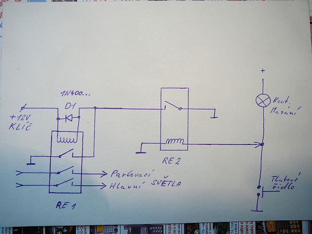

Dnes mě Marek89 přemluvil abych sem dal svoji verzi automatického rozsvěcování světel.
Viděl jsem mnoho zapojení které sice funkci splní ALE ! jsou NEBESPEČNÁ-světla mohou zhasnout třeba při "zhasnutí" motoru (olej,dobíjení),dokonce se taková prodávají s Atestem!
Pak jsou zapojení složitá ,a dokonce někdy k této jednoduché činnosti potřebují naprogramovaný procesor!
Moderní technologiji se nebráním ale tady je to v rozporu s bespečností!
Tohle zapojení nepoužívá žádné polovodiče kromě D1 kterou můžete vynechat na funkci nemá žádný vliv."Chodí" deně už 5 let.
Jediná "Krytická" součástka je RE2 (jazýčkové relé)které ke svému sepnutí potřebuje minimální proud -v řádu jednotek mili A. V případě použití relé s větším proudem cívky bude stále mírně prosvěcovat kontrolka mazání.(toť vysvětlení).
RE1 může být libovolné které má TŘI spínací kontakty a snese proudové zatížení světel
Zapojení se dá ještě zjednodušit odstraněním RE2 a podnět k rozsvícení dovodít třeba od brzd.
TEĎ DÚLEŽITÉ ! RE1 Musí být zapojeno SAMODRŽNĚ ! to je ten první kontakt!
Pokut jednou sepne už ho rospojí jen vypnutí klíčku.!!! nic jiného.
Doteť se divím že to nikdo takhle neřešil.

Nuance ochranné diody znám, ale nechápu co zrovna tahle zmíněná dioda chrání v žiguloviŠtěpán Getsko píše:Při odpojení napěí na cívce relé vzniká napěťově opačný a 5 krát vysší impuls, který by muhl zničit nějaký jinný polovodič v elektrické soustavě vozu. Ta dioda to prostě vyskratuje.Koko Loko píše:Sašo, k čemu ta D1? Pidispožděný odpad, proč?
