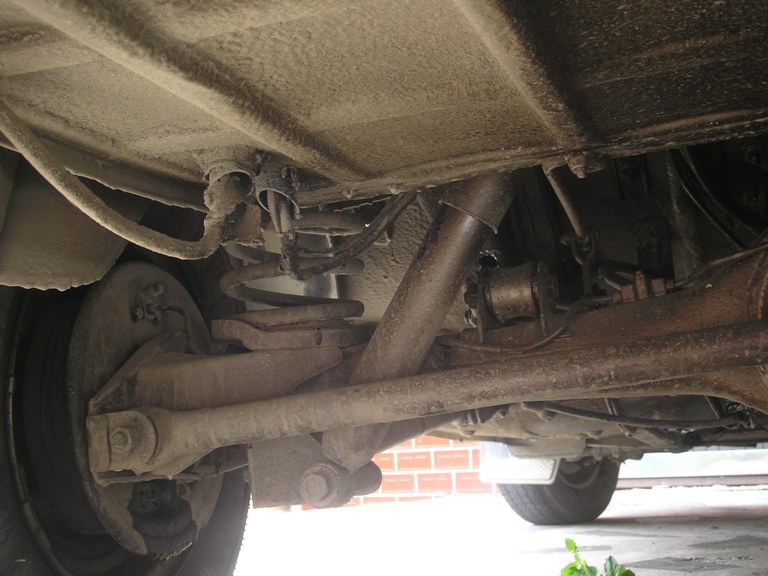

S tou nezničitelnosti nevim. Z pátku na sobotu mi vyteklo celkem dost oleje z diferáku, jelikož nejsem žádný technik sem si říkal, že to nic nebude. Cestou do školy mi ale vypovědělo řazení, nechytá se žádna z rychlostí a navíc cestou z pátky když mě tahali na laně, se mi z nějakého důvodu povolilo zadní levé kolo (tam kde vytekl olej), normálně vyjíždělo z osy, drželo jen na tyči. Je to možné, může to nějak s tím diferákem souviset? A půjde to ještě vůbec opravit? Fotky můžu dodat

... Je to sice divne ale asi ti vyskocila poloosa. Zeby se ti rozletela ta priruba co drzi poloosu ??? Nahod foto.

zatím mám jen tuhle fotku, jestli pomůže, já z toho nic nepoznám. Kolo jde vyndat uplně celé i s tyčí. nevim jak mohlo takhle vyjet.

de ti to i s poloosou. ty srouby co ju drzi sou nejspis v haji. sou tam ctyri velky a dva mensi co drzi nakej plisek nebo co. nekde se to tu uz resilo kdyz nekomu vyjela poloosa za jizdy. tusim ze to byl LRRH. bylo to snad nekde v poklabosme
Příspěvky: 11086
Asi to vzdal pojistný kroužek na poloose pravděpodobně v kombinaci s ložiskem.

Staci aby sa uvolnil nalisovany kruzok co drzi lozisko na polosi a poloos vylezie aj z loziska a tie srouby mozu byt OK. V takomto pripade sa ako pise Lachty "ziadna rychlost sa nechyta" leboj e odpojene jedno koleso a diferak sa toci naprazdno. Ak by to bolo toto, staci vymontovat poloos, vymenit lozisko, nalisovat novy kruzok (pripadne stary heftnut elektrikou), nahodit nove gufero, doliat olej a jazdi sa dalej.

No to nalisovanie kruzku je v beznych podmienkach dost narocne, jednoduchsie by bolo zohnat komplet polos s loziskom a s nalisovanym kruzkom, myslim ze niekto co rozoberal nejakeho zigula by ju mohol poskytnut za par korun, no a gufero stoji okolo 30 kaciek a robota je to v takomto pripade tak na 2 hodky.

nejlepší by bylo sehnat druhou poloosu.. v domáci podminkách zkompletovat stávající je docela nahouby.. oprava je maximálně na hodinu (pakliže nedojde k nějakým neočekávaným obtížím).. dělal sem to asi před měsícem.. co je trochu nepřijemné tak by bylo fajn společně s poloosou vyměnit aj gufero (mě osobně po první vyměně neteklo, po druhé už teče), boužel gufero na poloose sem ještě neměnil.. kdyby se nikdo nechytal tak i já bych po 30. květnu mohl kdyžtak pomoci.. :arrow:
