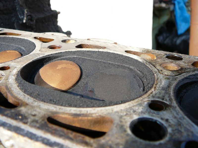

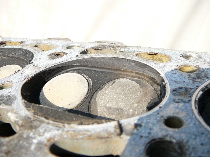

Takže "došlo na nejhorší" a teď VÁŽNĚ . Pdtřebuji poradit (od Vás kteří jste měli sundanou hlavu z motoru 1.7i ! ) Potřebuji foto nebo informaci jestli ta hlava 1700 (na fotce)je snížená nebo ne ? Mněse zdá že jo , srovnávám s hlavou 1500 . A ještě dotaz zda na pístech ta úprava (takový jako čertovský roh) je origo ? . Předem dík.
Příspěvky: 3313
Snižena nebude a nebo jen malo, ty "rohy" jsou origo
