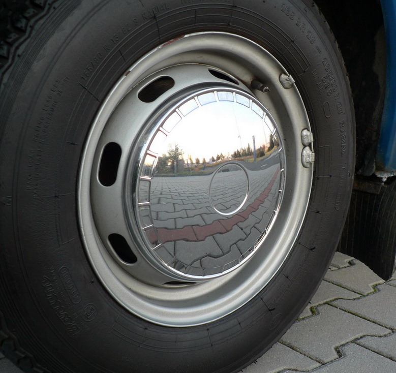

Hurikán píše:Pro srovnání můj disk (opískováno, nazinkováno a nakomaxitováno venkovním dvouvrstvým komaxitem v odstínu RAL 7035):
ano, to je ono, moja fotka je z rana pri zubatom zltom slniecku, preto je ta farba posunuta, ale inak je to presne TO.
Super, som rad, ze to dopadlo.

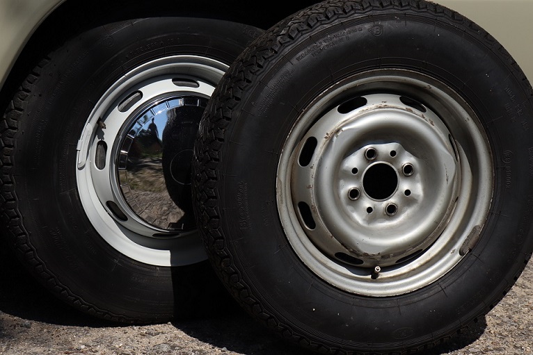

Pokročilo se nějak časem se znalostí odstínu disků na 2101? Cvičně sem disky nastříkal světle šedou RAL7035. Ale zdá se mi to moc světlé. Na jaře chci dávat nové pneu a disky do komaxitu, tak bych měl rád jasno, jaký odstín použít.
Na foto srovnání s rezervou. Myslím ale, že rezerva už není v původním odstínu.
Tahle barva mi přijde lepší. Lze odhadnout podobný odstín RAL?
Příspěvky: 7428
Re: Odstín disků
Ta rezerva mi na fotce přijde stříbrná. To celé kolo na autě je opravdu světlé. Ony fotky ale dokážou klamat :(
Příspěvky: 9550
Re: Odstín disků
Stříbrné disky jsou cca RAL 9006, odstín ovšem nesedí z prostého důvodu. Tehdejší stříbrná byla matná, zatímco dnešní jsou lesklé. Komax zmatovatět nejde, ovšem u lakovaných disků lze matovat scotch brightem a výsledek se velmi blíží originálu.
