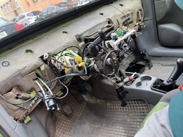

Problém počítání kilometrů se povedlo vyřešit v rámci očisty palubky. Uvnitř budíků bylo posunuté kolečko denního počítadla a povedlo se mi ho dle návodu posunout zpět do správné pozice. Podle toho co jsem se dočetl, nejspíš někdo přede mnou nuloval denní počítadlo za jízdy... Prý se to pak umí posunout a nefungovat. Zároveň jsem vyměnil všechny žárovky v budíkách a tlačítkům na palubce jsem dopřál náhradu v podobě nových LED diod.
palubka ven
palubka ven

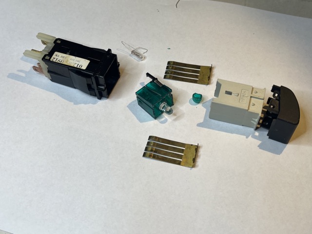

LED do tlačítek
LED do tlačítek

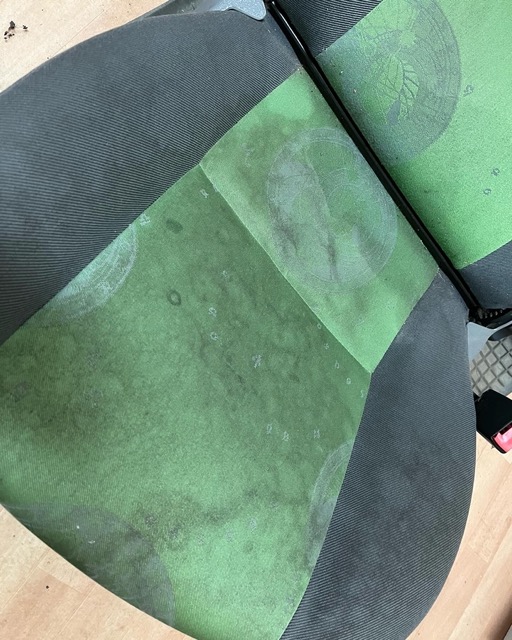

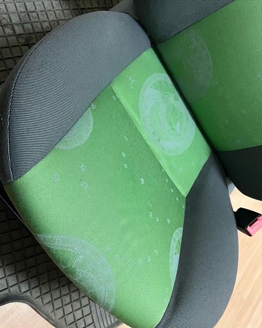

3) Očista
Protože nerad jezdím úplně špinavým autem, proběhla "základní" očista. Palubka ven, rozebrat, umýt. Interiér bude chtít vyčistit pořádněji, ale zatím jsem vyčistil aspoň přední sedačky, abych se neušpinil a aby to nějak vypadalo. Ještě mě čekají zadní, ale to počká na teplo. Bohužel někdy při očistě prasklo originální přední okno, takže jsem si s tátou dal ještě výměnu okna. Místo zeleného s modrým pruhem teď mám zelené se zeleným pruhem (ale zase do auta teče, takže to budeme muset udělat ještě jednou s výměnou těsnění).
sedacka pred
sedacka pred
sedacka po
sedacka po

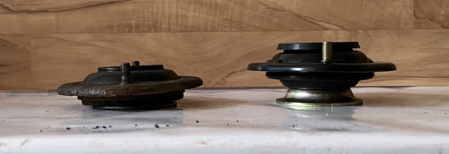

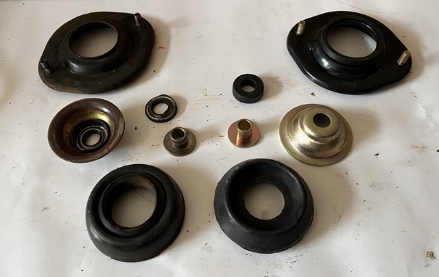

1) Řízení
Zkušenosti z mezi svátkové akce (viz. níže) přispěli k tomu, že jsem nakonec v -3°C řešil problematiku řízení. Nakonec za cca 2 hodiny hotovo. Horní uložení tlumičů bylo vlevo úplně KO. Tím myslím zničené, rozdrcené ložisko na padrť, vymletá jedna miska a zlikvidovaná guma uložení tak, že není divu že auto táhlo a že při parkování bylo potřeba vydat asi 2x tolik síly co u žigulíku. Cena vyměněných dílů 2x 160Kč. Naštěstí to šlo vyměnit bez demontáže tlumiče z auta. Sílu potřebnou na parkování bych teď označil jako za +- shodnou s 2104.
uložení - staré a nové
uložení díly - staré a nové

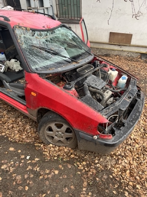

2) Mezi sváteční akce
Dostal jsem nabídku odmontuj si co chceš a dej mi 3tKč. Auto přešlo přes střechu, ale do té doby fungovalo. Mám tedy zásobu dílů + stejný motor a převodovku jako u té mé. Kladně hodnotím i velice důkladné seznámení s konstrukcí vozu. Po mém (a tátově) 2,5 denním náletu zůstala původnímu majiteli holá kastle. Nakonec to sice vyšlo podobně draho jako další pojízdná felicie, ale co už. Aspoň mi to nebylo líto rozebrat a zbytek poslat do šrotu.
před demontáží
před demontáží

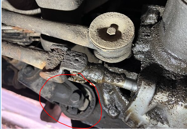

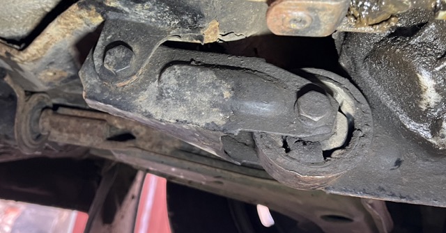

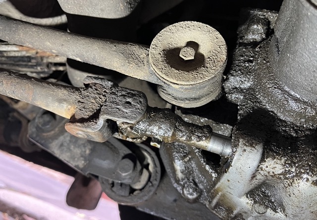

Ad razeni - na te fotce radici tyce mas i uchyt (tusim se mu rika reakcn) motoru / prevodovky. Neni propadly? Toto je vec, kterou jsem na jedne felde menil. Pred vymenou sla valmi spatne jednicka a dvojka nic moc, po vymene za nepropadly dil slo radit normalne.
Pokud se ti auto za bezne jizdy, nedej boze popojizdeni po meste, nedokaze ohrat na 90 stupnu, kdyz je venku ani ne -10 a to i pres to, ze mas deku pres chladic, tak mas spatny termostat. Menil ho snad na kazde felde, ktera mi prisla pod ruku (odhadem asi 5 kusu). Cenovka nulna nula nic, vymena na studenem motoru asi i bez odpousteni kapaliny. LPG si nejake teplo bere, ale takove chovani mi prijde uz moc.
Spatnou teplotou motoru by se vysvetlila i vyssi spotreba. Nebo ta uz je ok?
Panthymaeus (Honza)
Příspěvky: 1393
Re: Honzovo Felicia Mystery 1.3mpi LPG
JmJ píše:Ad razeni - na te fotce radici tyce mas i uchyt (tusim se mu rika reakcn) motoru / prevodovky. Neni propadly? Toto je vec, kterou jsem na jedne felde menil. Pred vymenou sla valmi spatne jednicka a dvojka nic moc, po vymene za nepropadly dil slo radit normalne.
Na první pohled nevypadal špatně a nepřijde mi, když rukou/rukama vezmu za motor, že by se houpal. Teoreticky ho mohu zkusit vyměnit za druhý z dílů, co jsem vymontoval z druhé. Jsou to jen dva šrouby (normální ne-trhací) tak to půjde v pohodě.
lepší foto?
lepší foto?
