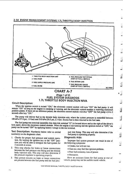

Ano, to sa meria cez T-kus vlozeny hned za filter paliva. Najlepsie si kupit celu sadu priamo urcenu na meranie tlaku paliva v palivovych systemoch (manometer + rozne redukcie), stoji to tak 25 € a pre pracu s modernymi vstrekovacimi systemami je to uplny zaklad. Akurat to Tcko nebyva ich sucastou, pretoze moderne palivove systemy (MPI) mavaju separatny ventil (vyzera ako ventil na pneumatike/dusi) na meranie tlaku paliva (na rampe alebo inde), kam treba len priamo zapojit manometer. Nechapem ako mozes nieco merat na zaslepenej hadici, ved potom ten tlak nema kam unikat (prebytocne palivo prudi spatnou vetvou naspat do nadrze)

Nejakou mensi sadu vyberu, pro tyhle ucely by zakladni stacit mohla. S tim zaslepenym jsem chtel alespon zkusit kolik da cerpadlo nejvic tlaku.

Ked to uz riesis, kup rovno nejaku vacsiu, cenovy rozdiel minimalny a tie blbosti navyse sa mozu niekedy hodit. A zaslepene si nameral 160-180 kPa? To je zle, ved cerpadlo bez regulacie musi vyvinut omnoho vyssi tlak, tak bud je cerpadlo zle alebo ti benzin uteka pod auto ci spat do nadrze niekde medzi cerpadlom a natrubkami.

Koupeny zaklad, ale staci. Sada obsahuje to tecko v hliniku s mosaznym zavitem pro tlakomer a nebo nekde sehnanou zaslepku, protoze uz to na aute necham. Jenom pri natlakovani to ukazovalo taky zhruba 160kPa, ale pri chodu to uz davalo tech 190-200kPa. To uz jsem mel z minula dotazeny ten regulak. Takze cerpadlo, filtr uz resit nemusim, to je v poradku. Trochu jeste houpe, tak nejak o 100 ot. Snad nejake cidlo, nebo kontakt u snimace, posledne mi to snad houpalo kvuli snimaci teploty nebo ceho. No jinak je to uz pomerne funkcni.

Filtr mam spravne, za filtrem hned pred vstupem ke klapce mam namereny tlak paliva cca 200kpa. U nas v praci to je na polesi samy Duster nebo Hilux:)
