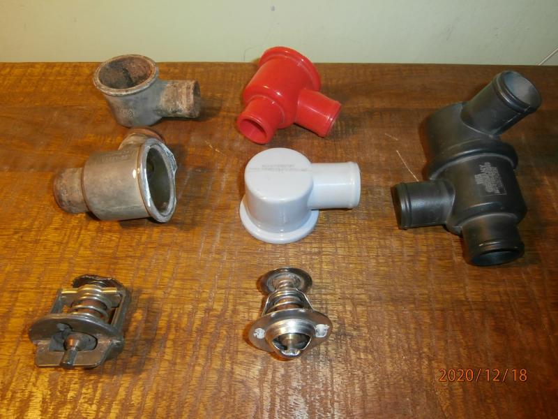

K dodatocnemu uzemneniu motora som sa zatial nedostal, ale podarilo sa mi (zase) vymenit termostat. Zaujimavy poznatok je, ze s funkcnym (tesnym) termostatom je velky problem naplnit a odvzdusnit chladiacu sustavu, musel som vymontovat obidve teplotne cidla, aby chladiaca zmes natiekla z chladica do bloku a hlavy. S novym Calorstatom 80°C sa motor rychlo zohrieva a presne drzi teplotu na budiku 90°C ± 1 mm rucicka dolava/doprava (a nikdy nie za 1/2) podla zatazenia, kurenia a vonkajsej teploty a chladic aj spodna hadica z chladica do termostatu su teple. Ten MasterSport 83°C som prevaril v hrnci a otvara sa, ale zrejme pri podstatne vyssej teplote, co sposobovalo prehrievanie motora. Pri tejto prilezitosti som spravil drobnu komparativnu studiu:
Na fotke vlavo povodny Calorstat 80°C. Spracovanie vizualne slusne, masivny hlinikovy obal, masivny hlinikovy ram samotneho termostatu. Funguje bezchybne, doteraz sa otvara ako treba, keby ho nejaky idiot v ramci "tuningu" chladiacej sustavy nebol prevrtal naskrz, tak by bol stale pouzitelny. Novy Calorstat vyzera uplne rovnako, akurat bol nastriekany nejakou lacnou striebrenkou, ktora uplne zliezla po skusobnom prevareni v cistej vode (!) a ostal v takej matnej hlinikovej farbe, takze povrchova uprava dost zla, ale snad bude dlho a spolahlivo fungovat.
V strede MasterSport "MS-Germany", oznacenie PT-PCS, otvaracia teplota 83°C. Spracovanie dost pochybne, plastovy obal, ktory vyzera, ze sa v horucej vode rozpadne/rozlepi. Ani som nenabral odvahu ho do auta namontovat, rovno som ho destruktivne vykuchal pre porovnanie, hoci bol uplne novy. Teleso samotneho termostatu z tenkeho plechu, spoje taniera termostatu a opery pruziny kde su take haciky zapatlane silikonom kvoli utesneniu. Pri varnej skuske sa otvaral podstatne skor ako je udavane, zaciatok otvarania okolo 75°C. Uz na pohlad totalny smejd.
Napravo MasterSport "MS-Germany", prevedenie "Sibirien" (asi akoze pre chladnejsie podnebie), otvaracia teplota 83°C. Spracovanie rovnake ako Calorstat, masivny hlinikovy obal aj ram termostatu a navyse aj kvalitna cierna povrchova uprava, ktora vydrzala aj prevarenie vo vode. Urcite ten lepsi z tychto 2 MasterSportov. Otvaracia teplota je presna, povedal by som teoreticky, ze tie 3°C rozdiel oproti Calorstatu nemozu spravit tak vela, ale v praxi sa motor vyrazne prehrieval a rucicka budiku liezla daleko za 1/2 (vertikalna poloha) az niekam k 3/4 a chladic zostaval uplne studeny. Ja uz nikdy takyto "horuci" termostat do motora nenamontujem, aby som riskoval jeho prehriatie a uvarenie, ale zaroven mi ho je luto destruktivne rozrezat, lebo vyzera doveryhodne.

Ani som nevedel, ze na Slovensku sa vyrabaju termostaty, no toho vyrobcu som na webe nenasiel. Rusky original termostat by nemusel byt zly. Kazdopadne z fotiek vyzeraju oba slusne, su to tie verzie s masivnym hlinikovym obalom. Ale zase, ktovie ci to nie su iba ilustracne foto a neposlu ti nieco uplne ine.
Ja som ten Calorstat 80°C objednal v beznom e-shope s autodielmi, totiz termostat je jedna z tych univerzalnych veci (podobne ako capy riadenia a ramien, brzdova hydraulika a oblozenie, olejove a vzduchove filtre, atd.), ktore rozni vyrobcovia vyrabaju na obrovske mnozstvo aut a nemusis to kupovat v specializovanom "Lada" shope.
Urcite odporucam po kupe termostat prevarit a premerat vo vodnom kupeli s ponornym teplomerom, aby si zistil kedy sa termostat zacne otvarat, kedy sa otvori cely, kedy sa zacne zatvarat a kedy sa zatvori uplne. Da sa to sledovat cez otvor/natrubok hornej hadice, cez ktory vidno pridavnu klapku termostatu, ktorym zatvara maly okruh.

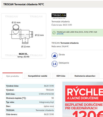

Nasiel som viacero termostatov na Nivu a u tohoto je pisane temp 83/90 . U ostatnych je pisana jedna teplota, zrejme kde sa otvara a tu su 2 teploty.

Najrychlejsie sa zohreje auto s akymkolvek funkcnym (neprepustajucim) termostatom. Rozdiely su uz potom len v otvaracej teplote, co sa v praxi prejavuje tym, kam az vysplha teplota na budiku. Na Zigul/Nivu sa bezne predavaju termostaty s pociatkom otvarania 80°C a 83°C. 90°C som este nevidel, podla mna to bude chyba. Ale ak aj nie, nikdy by som si ho do auta nedal, pretoze mne aj ten 83°C robil zle v chladeni (motor sa prehrieval, chladic zostaval studeny a pritom som neskor termostat premeral v kupeli a otvaral presne podla predpisanych parametrov).

Pisu tam 2 hodnoty: temp 83/90 zeby zavieral pri 90 ? ako hysterezia ? To presne by som potreboval zistit ze ktory z nich otvara a zatvara spolahlivo. Od autoMantakovho 6 euroveho su tam aj za 20 alebo 30E nejake "znackove". uz mi je to jedno dam aj 20 alebo 30E lebo vymienat to je babracka a nechce sa mi kvoli 10E vypustat znova chladiacu kapalinu. Ked nikto nema skusenosti alebo neporadi, tak Plan B mam kupit Calorstat a este nejaky 1-2 z nich uvarit ich v hrnci a ktory bude lepsi ten tam dam. Dobra rada by mi ale usetrila 30E. Zvysne zahodim alebo podarujem :D

To potom uvadzaju teplotu pociatku a konca otvarania (maximalny zdvih/otvorenie).
