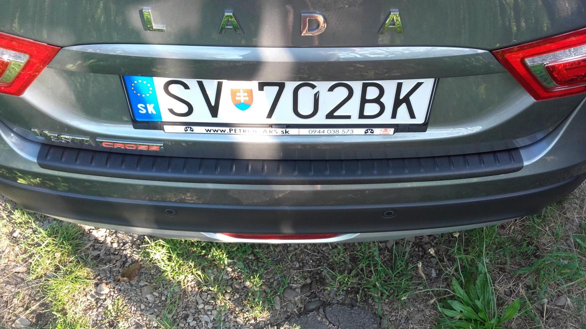

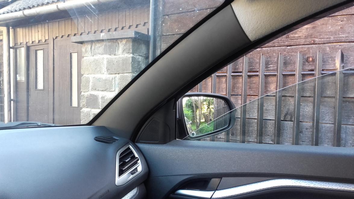

Lubili sa mi na autostole tie cierne krytky na stlpiky z Vesty Sport...pravy aj lavy mali ale bohuzial iba na celne sklo, na stredove stlpiky mali iba lavy...a teraz prezmenu nemaju ani jeden...tak tie asi pockaju...ked ich vobec este budu mat :roll:

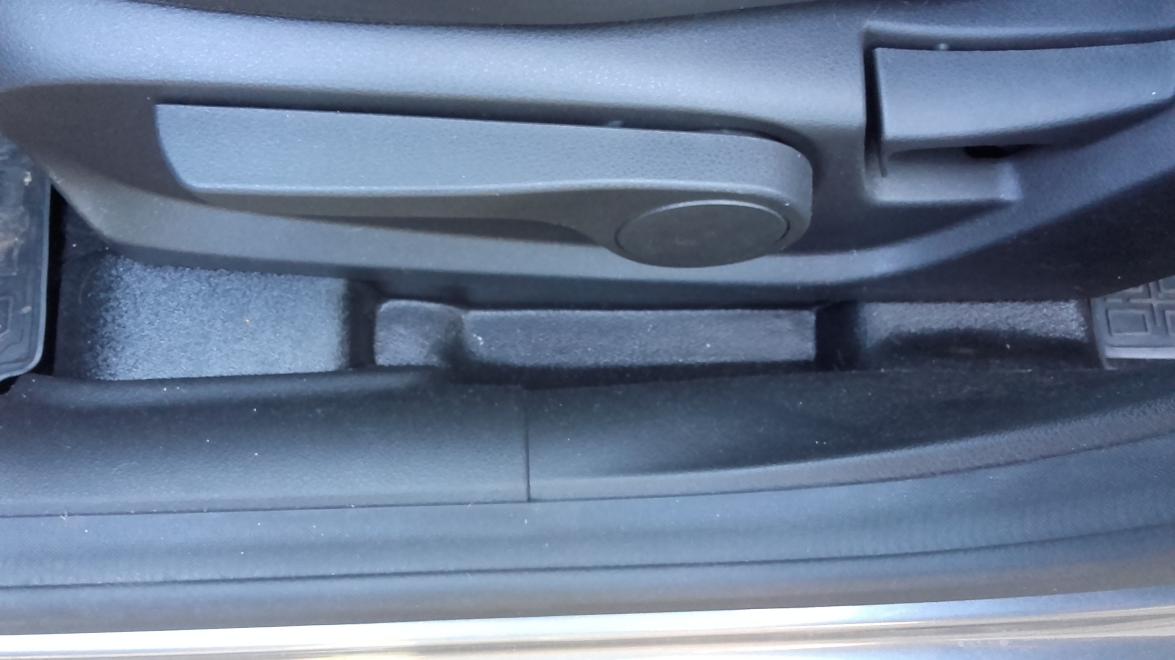

Skusobne som zobral aj plastove priehradky po stranach prednych sedadiel. Menej bordelu sa dostava zboku pod sedadlo a na koberec a zaroven vznikne maly odkladaci priestor na drobnosti.

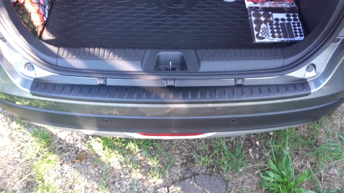

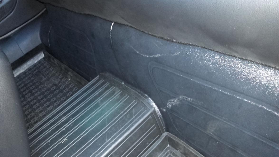

Dalej plastova lista na zadny naraznik a kryty koberca pod zadne sedadla aby ho hlavne decka neokopavali zablatenymi topankami :D
"nakladky" pod zadne sedadlo
takto to vyzera pri zavretom kufri
lista na naraznik
lista na naraznik
priehradky k prednym sedadlam
"obivka" prednych stlpikov

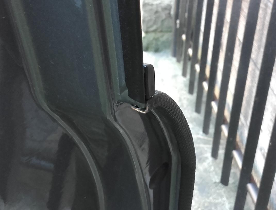

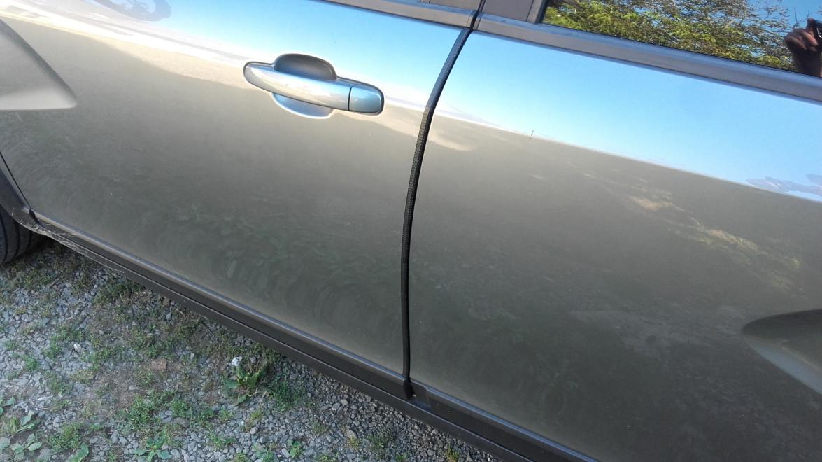

Chcel som nieco na ochranu hran dveri ale vacsinou vsade maju len take tie kratke segmenty co sice chrania dvere ale len proti rovnaj stene. Na celu dlzku hrany dveri som sice nasiel "U" listy ale vsetky boli "chromove" a na hranu dveri sa lepili. Brouzdanim na Alikovi som nasiel ciernu gumovu "U" listu so zaliatymi kovovymi sponami. Nasuvaju sa bez lepenia a drzia vdaka tym sponam celkom solidne. v pripade potreby, cistenia, vymeny atd. sa daju jednoducho stiahnut dole.
https://aliexpress.ru/item/400037699902 ... 1577636046
Lada Vesta SW Cross Pluton
Příspěvky: 11763
Re: Vesta SW Cross - Alija
Toho tesnenia na hrane dveri by som sa bal. Aby to tam po chvilke nazacalo hnit.
thorvald
Příspěvky: 84
Registrován: pát bře 20, 2020 17:20
Bydliště: Snina/Bratislava
Příspěvek od thorvald »
Kvoli tomu som chcel nieco take co sa da jednoducho dat dole a znova nasadit. Uvidim ale jaku to bude mat zivotnost. v zime to dam urcite dole kvoli soli na cestach :roll:

Příspěvky: 7444
To těsnění na hranu dveří je praktické, ale nelíbí se mi....

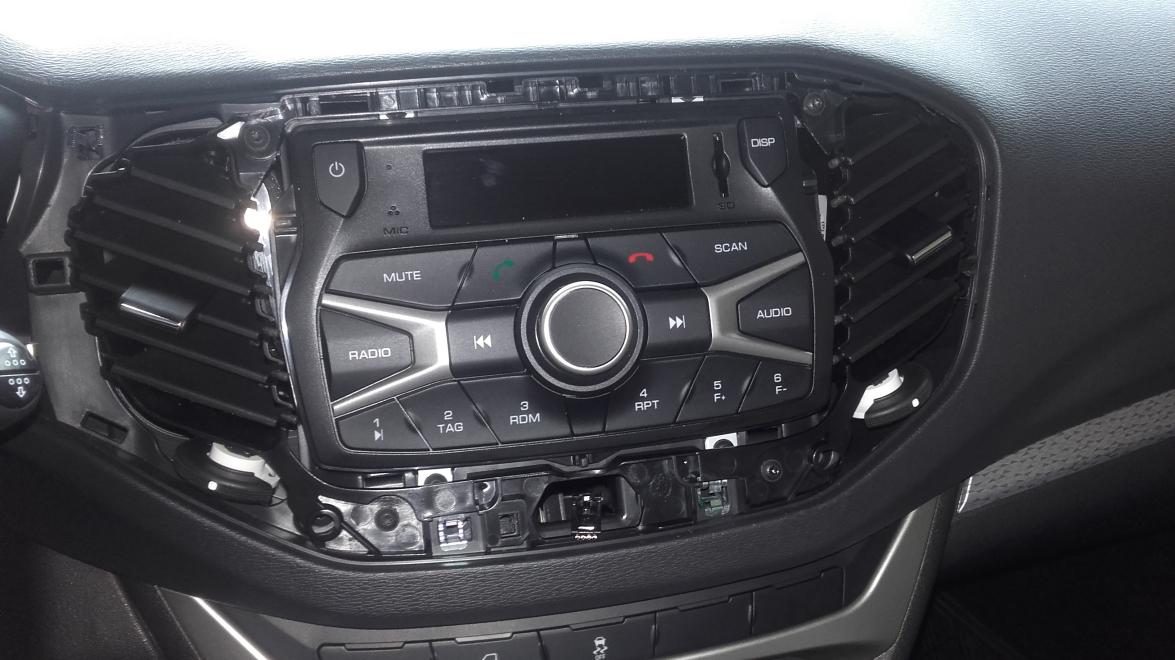

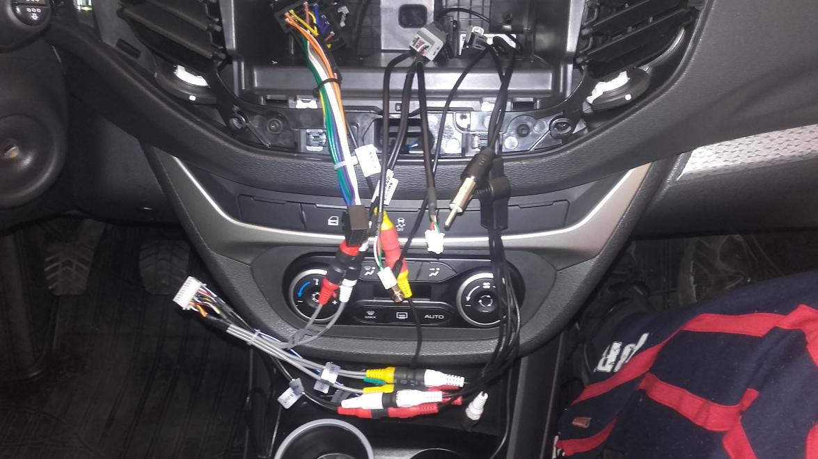

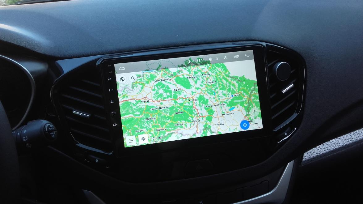

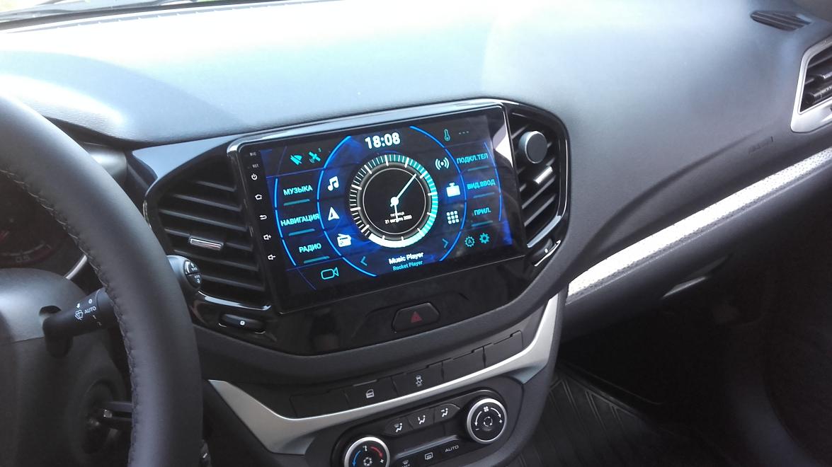

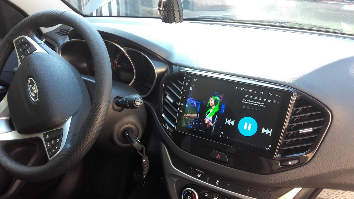

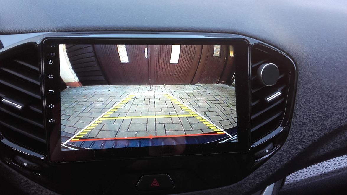

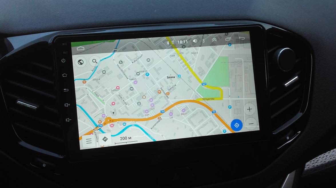

Davnejsie mi dosla aj 9" Android magnitola z Aliho a tak som sa konecne dostal k jej montazi namiestopovodnej z vybavy ICE. Co sa parametrov tyka tak je to stvorjadro 4x1,5GHz s 2 GB RAM a 32 GB ROM, ma to Wifi, GPS, FM/AM, vie to aj 4G ale zeby este aj auto malo vlastne telefonne cislo sa mi nepozdava :mrgreen: , takze to je nevyuzita funkcia. Celkovo je to celkom svizne zariadenie a zatial z mojej strany maximalna spokojnost. Zvuk co z toho lezie nieje sice hviezdna kvalita ale je to daleko lepsie ako to bolo u tovarenskej. Ma to 2 usb porty s tym ze na kazdom vie mat 64GB usb kluc, samotna magnitola vie ale len USB 2.0.

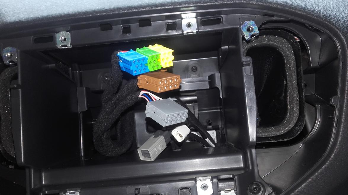

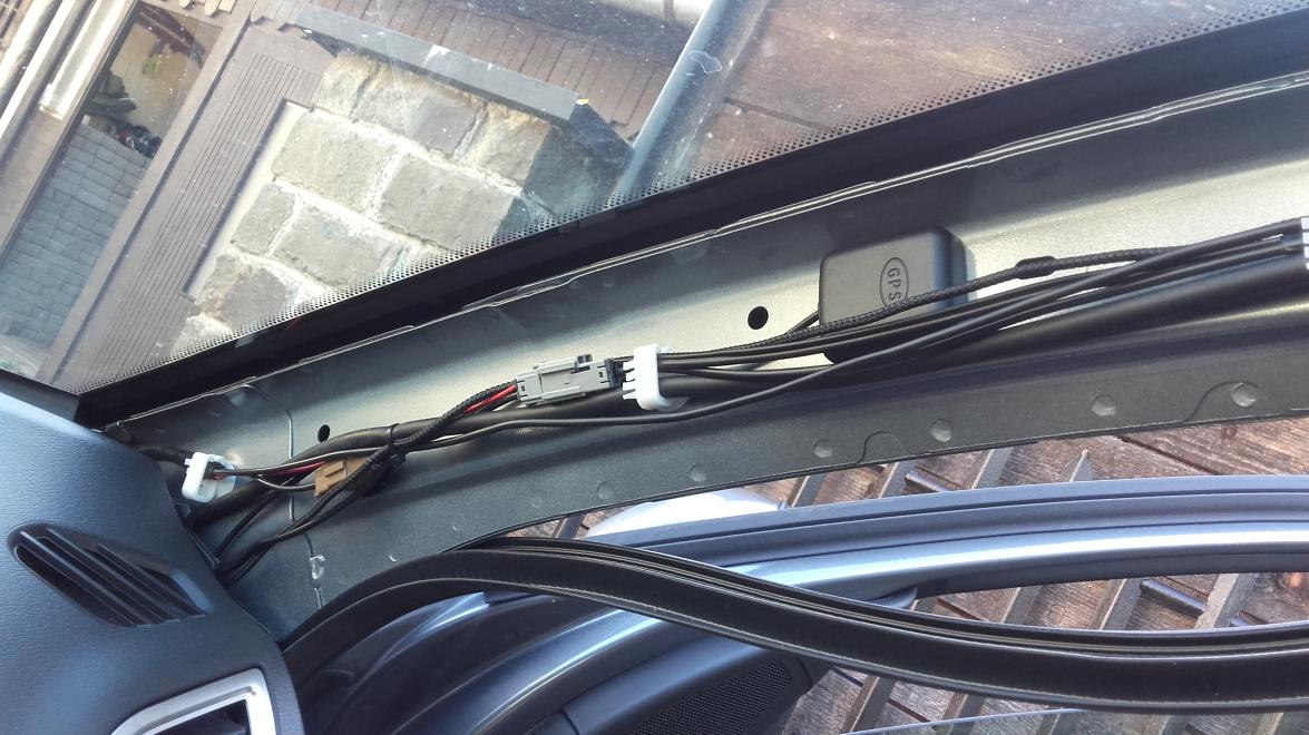

Montaz je teoreticky jednoducha, viac som sa zabavil s kablovanim okolo toho (tahal som hned aj kable na cuvaciu kameru a subwoofer). Pozor treba dat pri vyberani povodneho ramika okolo magnitoly. Ide dost ztuha ale netreba sa toho bat. Ja som sa pri tom trochu zapotil :D V baliku poslal cinan kablovu redukciu z ISO konektora na magnitolu sucastou ktorej je aj napajaci zdroj pre tovarensku cuvaciu kameru. Zdroj dava napatie 6V co je pre tovarensku kameru postacujuce ale 99% ostatnych kamier hlavne na Ali potrebuje 12V. Kameru som kupil z Aliho takze je na 12V a pripajal som sa na zadne cuvacie svetlo. Samotna kamera mala k sebe aj montazny ramik ktory zapada do stvorcoveho otvoru na Veste Lux pri tlacidle zamku kufra. Ja som na svojej ICE musel ten otvor vyrezat podla linie ktora tam je naznacena od vyroby. Vesta ma signal od zaradenej spiatocky uz vyvedeny v tom ISO konektore za radiom a aj ta redukcia od cinana s tym signalom uz pocita, takze ten kratky cerveny kablik z kabla ku kamere nieje treba zapajat. V pripade nudze je tak mozne potiahnut ku zadnej kamere klasicky jednozilovy tieneny kabel. Dalsia vec je ze v kufrovych dverach je na tovarenskom kablovom zvazku vyvedeny konektor...pravdepodobne pre tu tovarensku kameru. Mi to pripada ze kablove zvazky na ICE a LUX su identicke...akurat ICE tam nema pripjene niektore veci ktore su vo vybave LUX. Co je zaujimave tak ta redukcia od cinana je sice na iso konektor ale zamok toho konektora bol aspon na tej mojej iny a nepasoval na kablovy zvazok v aute. Pinout je ale spravny. Tak som to priesil sedliacky...orezovakom :finga:
Anteny na 4G som nepripajal kedze to momentalne neplanujem vyuzit a antenu pre GPS som dal do praveho predneho stlpika. Sucastou balenia bola aj redukcia na antenu a redukcia pre pripojenie predneho USB portu a AUX ktore su dole pod palubovkou. ta je ale dost taka...mlandrava a pri jazde po nerovnostiach sa mi stavalo ze mi z nicho nic odpojilo usb kluc...co dost nasere ked odtial prehrava hudbu. Pri montazi to teda treba poriadne stiahnut, prip. pevne oblepit aby sa ten spoj nehybal.
Samotne poskaldanie a pozapajanie je celkom jednoduche, cinan ma vsetky koncovky popisane takze je to taka priamociara cesta. Netreba zabudnut pred zapajanim najprv zalozit mriezky ventilacie :D .
