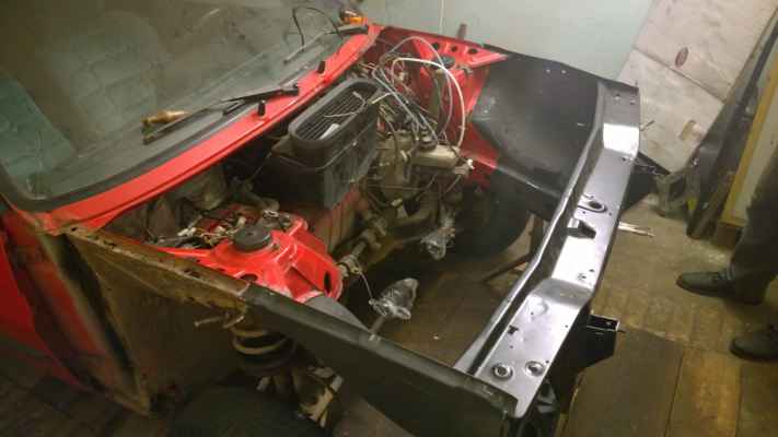

Není komu kupovat. Dědu po tomhle do auta už nedostaneme, takže to spravuji leda pro sebe. Co se týče poslední fotografie, v reálu to zatím překvapivě není tak zničené, jak to vypadalo před odstrojením. Věž má pokroucenou jen část s bodováním k podběhu a to půjde bez větších problému srovnat. Nosník je třeba vyměnit až pod věž k úchytu motoru, podběh pak jak psal Yellow asi jen dva centimetry za začátek věže. Dál je rovný.robjan píše:Honzo, oceňuju tvou odvahu, ale když vidim tu poslední fotku toho podběhu... Troufám si říct, že na naučení je tohle už docela brutus.
Nechceš jim koupit za ty prachy jinýho? A tohle bude prostě dárce? Chápu, že je to blbý.
Ona se z toho stala harmonika v místě, kde to bylo zrezlé. Naštěstí se při nárazu nic nestalo motoru - ano chladič to odnesl, ale ani rozdělovač a ani olejový filtr (obojí trčí vpřed) nebylo zasaženo. Jediný alternátor se pohnul k bloku (ale ten slouží jako napínač řemene, jen se posunul ve své pozici).

Tak o svátcích konečně nějaký pokrok. Druhý podběh zakrojen a nové díly také zakrojením připraveny. Další várka měření sice ukázala, že je pravá věž nahoře hnutá (cca 5 mm od továrních tolerancí), ale jsem přesvědčen, že ta je hnutá už asi tak dvacet-dvacetpět let od doby, co se s ním děda svalil na bok do příkopy. Dokonce se mi povedlo na nosníku nalézt zatmelenou harmoniku s kterou se tehdy nějak neopravovali...
Minimálně na pravé straně se bude po navaření čumáku ještě vyměňovat celá horní hrana kvůli rzi, tak se to tím ještě trochu zpevní (rozhodně to bude pevnější, než teď)
A dodatek na téma poloosa: Pravá poloosa šla s klapnutím normálně vytáhnout. Levá se rozpůlila ve vnitřním kloubu a po vyndání motoru s převodovkou z auta jsme s ní znovu zápolily. Nevím proč tam tak držela, ale nakonec zafungoval postup s karosářskými kleštěmi a těžkým kladivem. Nakonec taky vyskočila...
