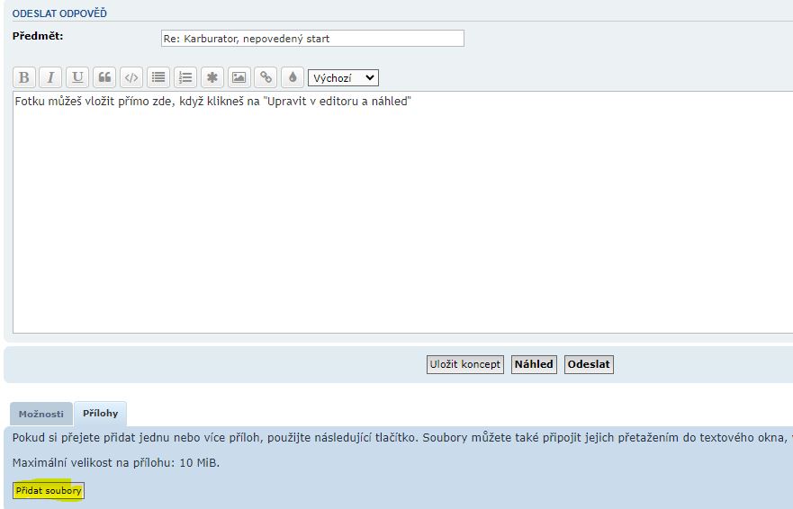

Fotku můžeš vložit přímo zde, když klikneš na "Upravit v editoru a náhled" a pak přidáš jako přílohu.

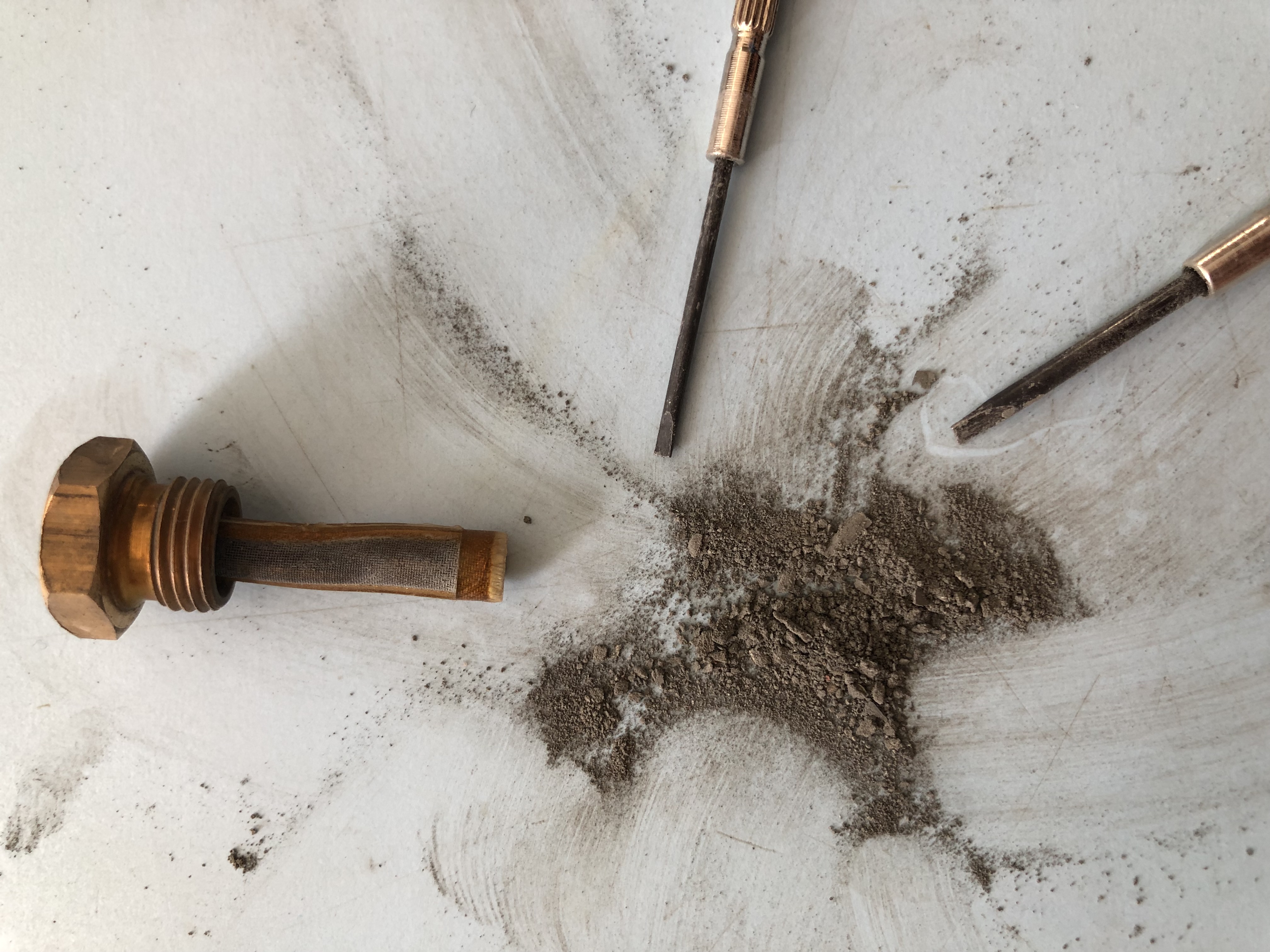

Ok, ďakujem. Toto je ten púder - zem to asi nie je - ten obrázok má falošnú farbu do hneda a volným okom je to sivej farby a stôl je bledo modrý.
Vyčistil som to potom ešte v liehu a AC pumpa po zložení minifiltra už pracuje normálne bez odporu ako predtým. Len Boh vie či sa tá upchávka bude ešte opakovať - ten puder asi prešiel papierovým filtrom, ale toto drótené sitko ho zadržalo....alebo tam bol od začiatku... Pojdem to skúsiť naštartovať.
