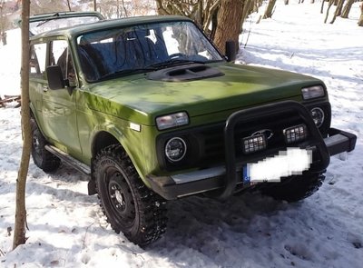

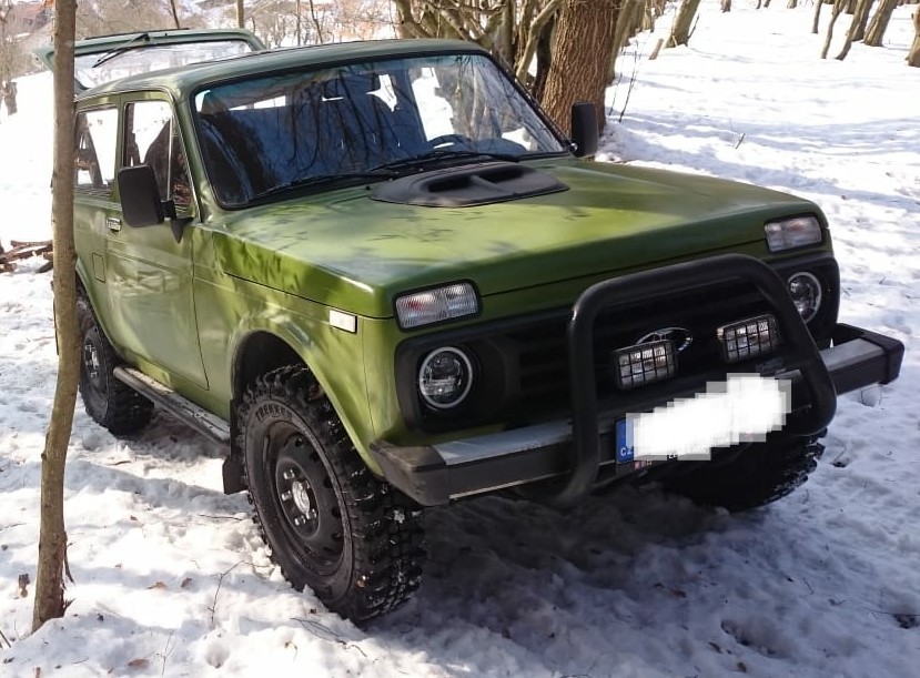

A nebyla to tahle?
To je nafta a zdroj samosvoru...

Letos byla celolakem... Dokonce jsem tam mohl jet něco opravovat, ale bojuju s časem a kůrovcem, tak to nevyšlo... S disky jsem ji ještě neviděl...ale majitel je simpaťák... Má i nějaký videa na YouTube... Kupoval mi přez někoho v RU ten samosvor, a on ho má i vepředu... Ta moja je oproti této hnilička... Ale lift mám lepší tedy myslím...
