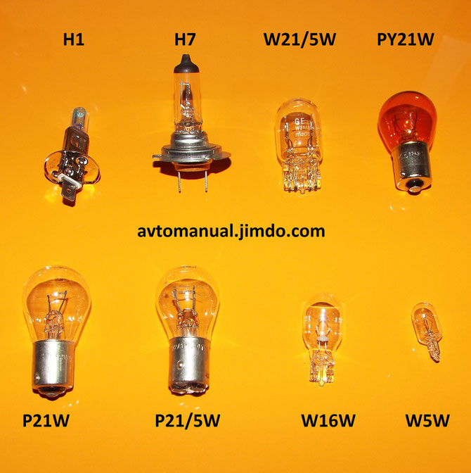

Ziarovky na wiky upravene, overene vymontovanim :-)

zadná hmlovka je naozaj LED, stačí sa do nej riadne zadívať (uvádzajú to aj R zdroje) ... brzdové svetlo tiež.
Neviem ako v ostatných autách ale ja mám cúvačku žiarovku...
ps: žiarovka P21/5w je riadna vec, používa sa už vyše 60 rokov :wink:

Vzadu je LED iba hmlovka. Vsetky ostatne ziarovky su sklenene. Spatne zrkadlo som nerozoberal, predpokladam tiez LED.
