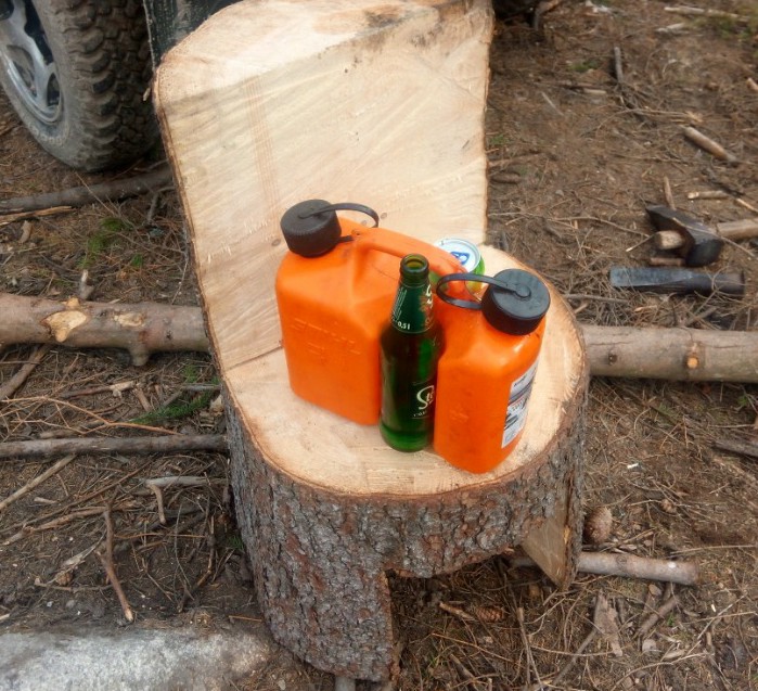

Doporučuji Stihl kombi kanistr, k motorové pile, ideál :mrgreen:

Jj, palivo a mazání (vidím teda jenom palivo) musí být řádně skladováno... :wink:
