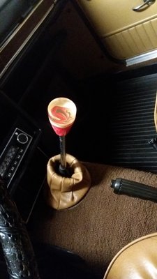

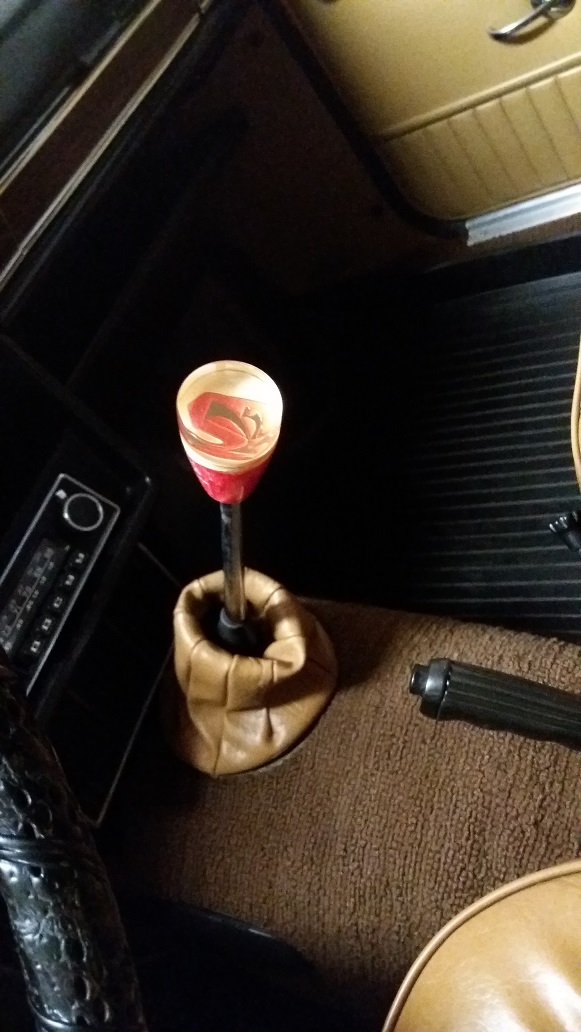

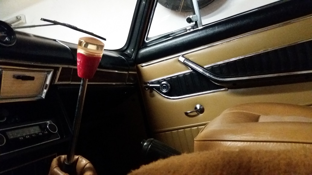

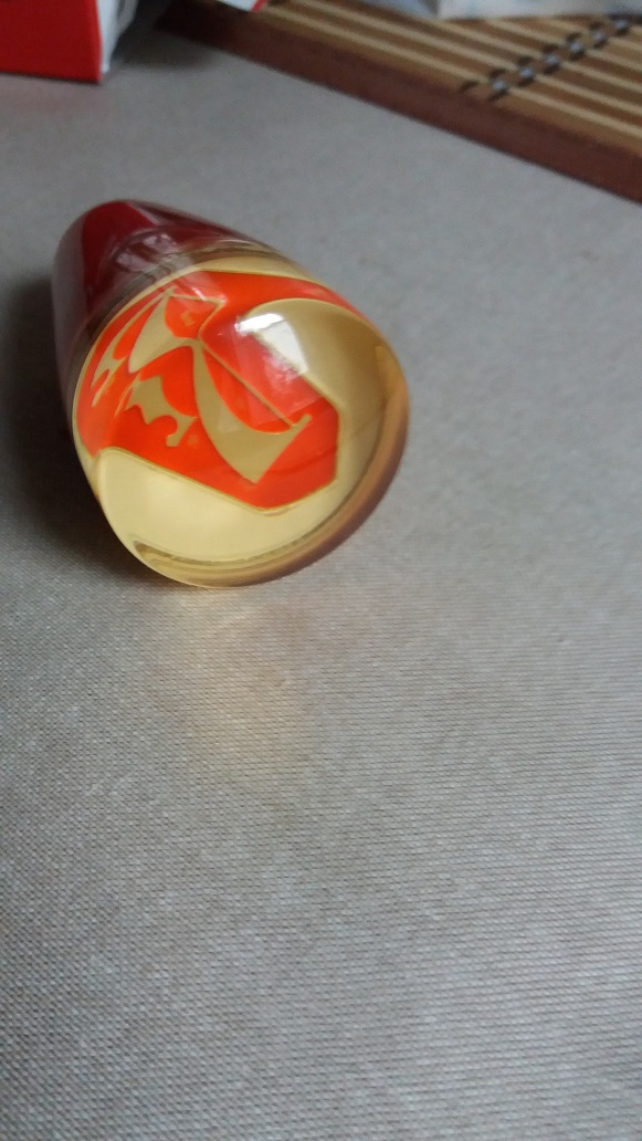

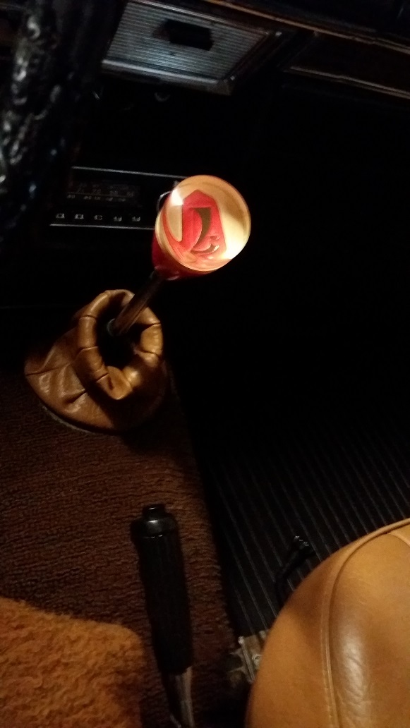

Podařilo se mi sehnat koncovku řadící páky . Líbí se mi sice originál černá koule, ale nemyslím si, že by toto bylo uplně špatné.....občas to člověk prohodí :-) Je fajn najít takové věci...stála 500,- Kč což není málo,ale ani mnoho....

Příspěvky: 7391
Re: Tak jsem si udělal radost 2103
Je to dobový doplněk, tak proč ne :wink: Můj táta kdysi koupil do 01 podobnou a mám ji dodnes :D
Jimmi
Příspěvky: 1528
Bydliště: Praha, Teplice
Příspěvek od Jimmi »
Ta moje se zalitým autíčkem stála kdysi patnáct bonů. Tohle asi bylo za koruny, ale cena musela být podobná. Takže když to přepočtu, zase tak drahý to není. A je to velmi dobový.
