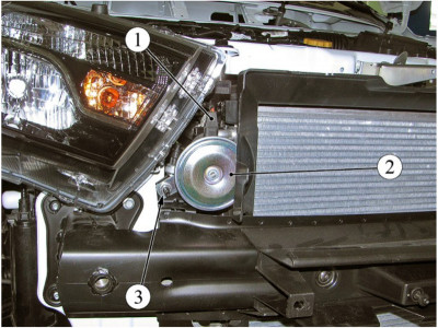

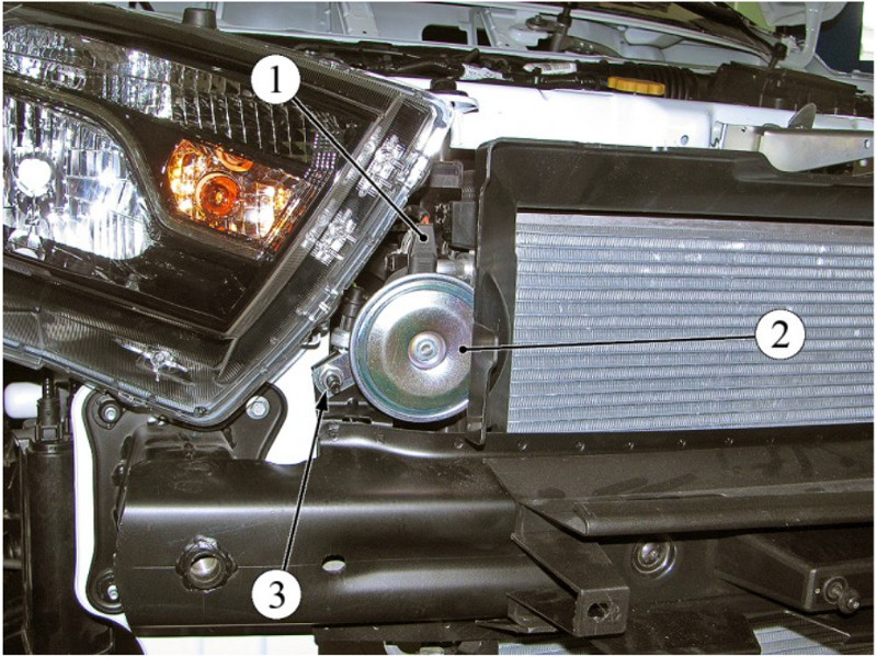

Tak aby to tu bylo trochu edukativnější:
Podle ofíko návodů to vypadá na originál Vestě takhle a při výměně se má povolit šroubek 3 po té, co se odpojí baterka a sundá přední nárazník. To mi přijde jako oslovina, protože ten šroubek vypadá, že je enteligentně šroubovanej zevnitř (budu muset ověřit). Ale jak je to zapojený nepíšou, tak to bude chtít voltmetr :-( a protikonektor tomu Vestímu konektoru na káblu (ale to je asi - snad - něco normálního) )

Pozor, novsie Vesty maju klakson uz iba jeden (spolocny s alarmom) a je pri druhom svetlomete, hned pred rezonatorom sania.
