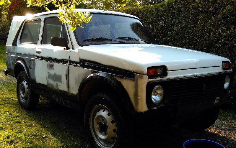

2mara: gratulace nevím, možná jen k ceně... Nemám k ní klíčky, tudíž nemá ani zapalování, chybí zadní sedačky a gumy 205/55, prokluzuje spojka a neřadí 4., no hrůza... Ale za 10000 i s dopravou 98rok, nekupto
jen škoda těch schnilejch nosníků, jinak mouchy vychytáme

Hlavně že je v základu bílá a dlouhá
jako nouzovka do práce až moja leštěnka nepojede to stačí...
