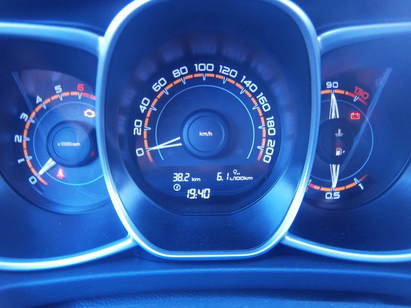

Dnes som vymazal priemernú spotrebu a spravil cca 60km so spotrebou 6,1l/100km so zapnutou klímou.

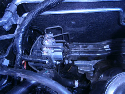

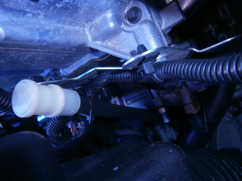

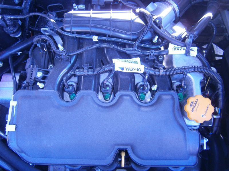

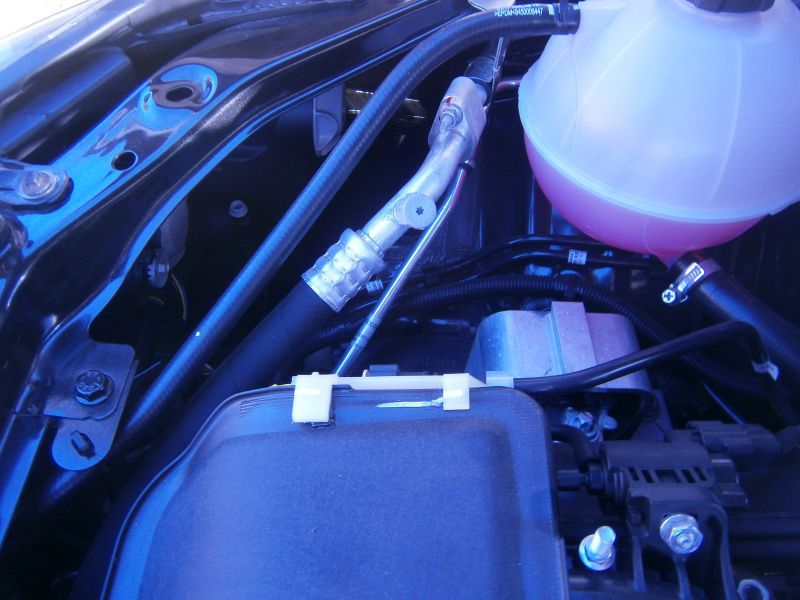

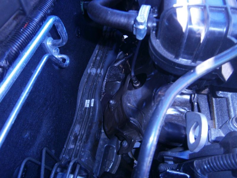

Trochu som sa Veste pozrel pod kožu. Som prekvapený kolko miesta je všade okolo! Voľný prístup k predným žiarovkám, trubky od klímy krásne kopírujú steny motorového priestoru, medzi motorom a motorovou priečkou je miesta, že by sa tam dal zmestiť motor z Oky (nadnesene), po zhodení spodného krytu sa medzi chladič a blok s prehľadom zmestí mechanikova hlava. Dokonca taka blbost, ale všimol som si, že v prednom čele je popred motor spravený pozdlzny otvor a po zhodení masky by sa cez ten otvor dali prekrásne odsrobovat matice sania, co bol v Priore s klimou velky problem. Moje srdce zaplesalo, ked som uvidel ako je riešené odvetrávanie, resp. dolievanie oleja do prevodovky - hadicka so spätným ventilom vyvedená az hore k hlave :D Asi kvoli brodeniu, pretože aj sanie je v urovni resne pod kapotou.

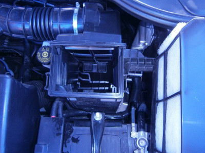

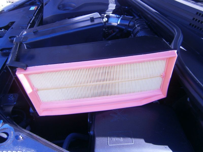

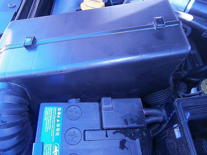

Este ma zaujalo riesenie sacieho potrubia pred klapkou. Je vidiet, ze konstrukteri zacali trochu premyslat. Odhliadnuc od toho, ze tam supli filterbox z Renaultu, ktorý ma podla mna dost malinký filter na objem 1,6, pridali pred samotny filterbox este jeden box, ktorý je (asi) prázdny. Je to kvoli tomu, aby sa pred klapkou vytvoril dostatočný rezervoár vzduchu, čo má priaznivý vplyv na krutiaci moment v prechodových rezimoch. Akurát keby som to robil ja, tak by som dal najskor ten filterbox, az potom ten prídavný.

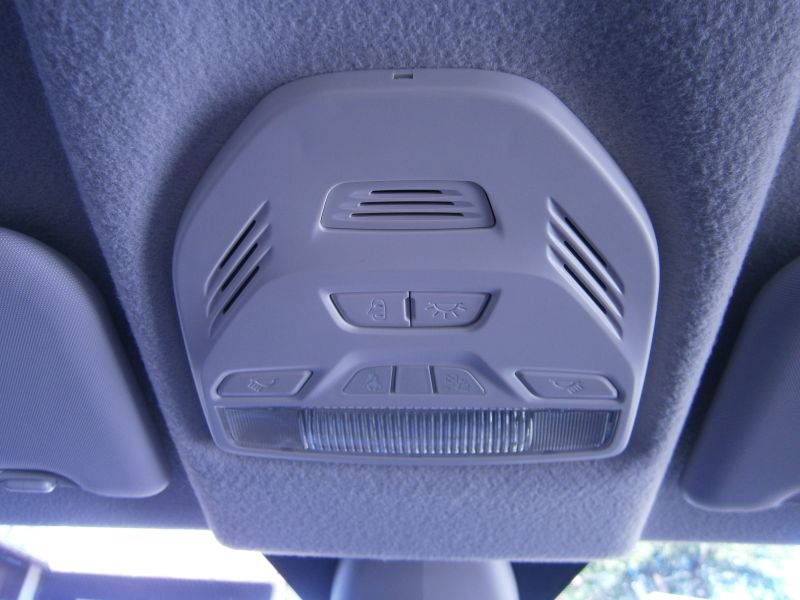

A všimol som si, že nemám tlačidlo SOS :)
