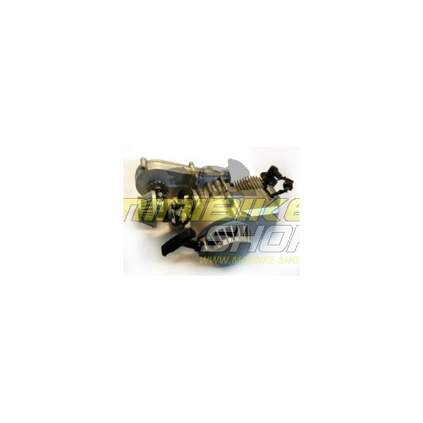

Dík všem kdo zapojuje mozkové závity.NECHCI NIKHO KDO MĚ BUDE TLAČIT!Furt někoho votravvat atd, to není řešení pro mne.Motor z babety nemá ruční startování a tak je nepoužitelný Použiju muto china z minikrosa viz,obrázek.Stojí 1600,- a to je relace nad kterou neváhám.Stejný motor mám v křoviňáku a již 5let jede bez problémů.U monikrosů se sere karb a tak tam chci dát z křoviňáku.Taky vvýfuk a nádrž bych tam chtěl dát z křoviňáku.Takže motor mám pus mínus vyřešenej.Motor příde pod sedačku.Sekundýrní kolečko má moc otáček(max,rychlost bude rychlost pomalé chůze)takže tam příde předloha s převodem do pomala.To budu muset spočítat.

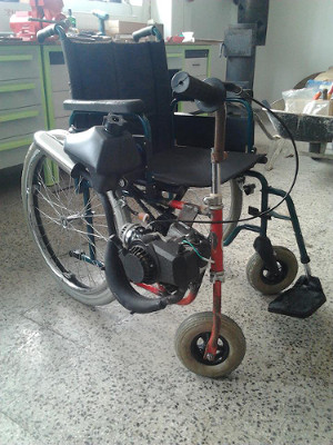

Už mám fotky vozíku a obrysy se rýsují.Brzdy vozík má, takový ty páčkový, parkovací působící na pneumatiku.Nevím zda budou stačit, případně dodáme kotoučovku z kola a ta musí být víc než dostačující.POKUD TO FAKT POJEDE kROKEM TAK SI MYSLÍM že to pude ubrzdit i ručně těmi obručemi pro ruční pohon.Fakt nechci jezdit z kopců. M..S

Díky všem kdo se podílely na realisaci.Nejvíce Alešovi, Dušínovi a Špejlíka nesmím opomenout jo a taky ukrajinského šoféra autobusu co mi vezl rozetu z Prágu do S(t)raček.
Jezdí to skvěle zatím jen jeden pád.Na sněhu to driftuje.Včera jsem to otestoval na Zlonínské burze.Kromě dvou drobných závad vše celé dopoledne šlapalo jak má.Spotřeba cca.0,5l za dopoledne.Dneska sem si zajel do hospody na dvě plzně.Brzo dodám video.

No ty kokso...Hlavně že to funguje.Málem jsem se po tomhle výkendu stavil do řady jeko uživatel ale nakonec nic zlomenýho nemám...
