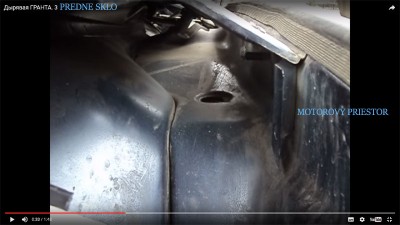

Dávam do pozornosti pre majiteľov granty následujúce video, taktiež ako u Kaliny dochádza k zatekaniu z motorového priestoru a odtoku vody z karosérie po kábloch a vedení do kabíny rovno do zásuvky riad.jednotky - V čom je problém? - V čem prabľema? Na koi čorta tam nužna dirka? - video.3 - :twisted: Nadbytočná dierka - dierky sú po bokoch. Žeby kurvítko?
Nadbytočná dierka odtoku pod sklom z ktorej tečie na káble voda a násedne na riadiacu jednotku. No vozidlo je novšie a v plnej verzii, môžme len dúfať že to už u výrobcu opravili ale preventívna kontrola nezaškodí. Majitelia starších verzií presúvajú-otáčajú riad. jednotku hore nohami a dávajú na iné miesto :axe:
Dierku zablendovať/zalepiť.
https://www.drive2.ru/l/5786269/

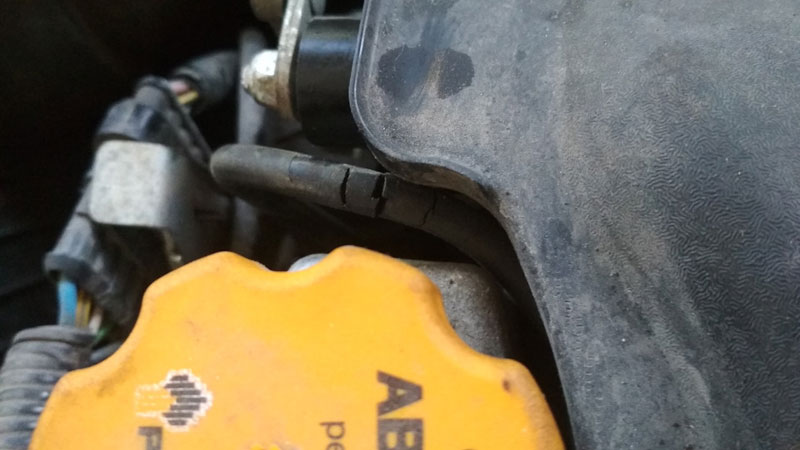

Dávam do pozornosti - určite skontrolovať, niektoré Granťáčky majú takéto nepríjemnosti po dvoch rokoch prevádzky.
Příspěvky: 11694
Re: Lada Granta čo je dôležité skontrolovať.
Ta hadicka je len na 106konovom motore 21127
