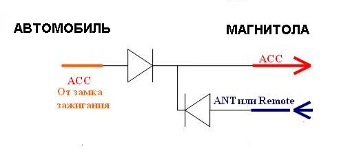

Přesně tak. A jelikož chci mít vše na 100% tak k mi to nedalo a googlil jsem jak cip až sem narazil na ruskou nekonečnou vynalezavost. :-) Úplně trapná úprava z 2 diodami. Zapnes zápalko pustís rádio. Vytáhne klíč a frcis. Nesmíš ale zapomenout vypnout rádio. Paměť vše ok. Náčrt schéma dodám až to bude fertig. Vysílačka natvrdo přes skleněnou pojistku a je to. :-) Jupii

Tady je schéma. Cena úpravy cca 20 Kč.
