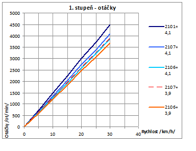

Co se týká skladby motorů, převodovek a rozvodovek, platí tři faktory - co nejvyšší dynamika, co nejnižší hlučnost a spotřeba. Protože se nebavíme o autě na závody, ale na běžné ježdění, vyhneme se rovnou extrémům a malým kubaturám. Extrémem je rozvodovka s převodem 4,3. Malé kubatury jsou 1200 a 1300. Co si pamatuji, 1300 vždy žrala skoro o litr víc, než 1200 a 1500, lze tušit, žeto bylo vrtáním. U 1500 díky vyššímu zdvihu lépe směs prohořívala a tak bylo spalování efektivnější. Podobným stigmatem byla stižena i 1600, rozdíl v tahu 1500 a 1600 není tak velký. Do 2101 lze v zásadě motor 1500 dát (legislativně to musí jít, když se to tak i dováželo, 1700 asi jen tak zastavět nelze, ale to tu bude vědět někdo jiný). Dynamiku je třeba rozdělit na dvě oblasti - rozjezd z místa (ve měste od signalizace apod.) a jízda v intervalu 70 - 110 km/h na silnici. pro rozjezd z místa je dobré jít do vyššího převodu do té míry aby se zbytečně neprojevily tzv. rotační hmoty - to zde nemá smysl rozebírat, ale v kostce se dá říci, že např motor 1500 s převodovkou 01 a rozvodovkou 4,3 má větší práci s roztáčením vlastního mechanismu, než celého auta. Čili se hodí silnější motor, ale "táhlejší" stupně, rozvodovku 4,3 Jak jsem uvedl předešle ani neuvažujme. Na výběr jsou převodovky 2101, 2106, 2107 (klasickej 5 kvalt) a rozvodovky s převodem 4,1 a 3,9. V prvním obrázku je vidět, jak fungují kombinace motoru 1500 a jednotlivých převodovek a rozvodovek. To je pro zajímavost. Zajímalo mne, kam se kloní převodovka 07, jestli k rychlé 2101, nebo táhlé 2103. Kdysi jsem měl v 2103 převodovku 2106 a byly to velmi komfortní a tiché rozjezdy.

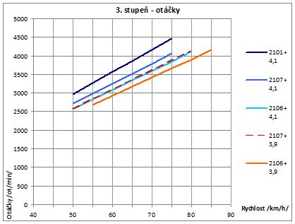

Pro jízdu na silnici u se u čtyřkvaltů snaží člověk jet na 4. stupeň dokud to jde... Trojka znamená hlučnost, práci s řazením, zvýšenou spotřebu a další starosti, ale když už se na ni sáhne, tak k něčemu musí být... V tomto obrázku je vidět opět rozdíl mezi jednotlivými kombinacemi převodovek a rozvodovek při jízdě na trojku. Trojka v kombinaci 2101+4,1 je nejsilnější (a nejhlučnější - ale jen při předjíždění, větším kopci apod.). Pětikvalt 2107 se spíše přibližuje k 2106, což je škoda, v naší 2103 (převodovka 2101) je sympatické, že při podřazení ze 4. na 3. stupeň auto docela vyletí...

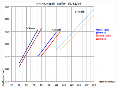

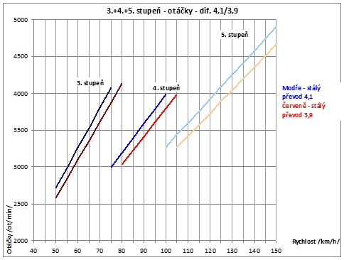

Protože mne (a asi i ostatní) u čtyřkvaltu štve při jízdě na 4. stupeň hluk, ale přitom dynamika je docela dobrá, hodilo by se snížit otáčky z nějakých 4100 při 100 - 110 km/h někam tam, aby to jelo, ale hlavně neřvalo. K tomu je dobrá pětka (logicky), ale jak sížit otáčky aby motor ještě táhl, ale neřval. Volba je to složitá a u LADY vždycky pětka potáhne míň, protože má poměrně plochý průběh točivého momentu motoru. Takže pětka povede k tomu, že relativně často tam šoupnete čtyřku, ale hlavně si odpočnete od hluku... Tendenci by pak měl člověk tu čtyřku malinko převodem zesílit a pětku nechat, ale to už se blížíme k problému čtyřkvaltu a 5. stupeň by byl jen navíc bez efektu. Při použití převodovky 2107 je hned vidět při zařazení pětky, pokles ze 4100 otáček na nějakých 3200 ot/min, při nějakých 100 - 110 km/h, kdy nastane skutečná mana pro naše uši... Zajímalo mne, jaký vliv má dif 3,9 na otáčky - z hlediska hlučnosti (ono to ale souvisí i se spotřebou, takže i z hlediska spotřeby pohonných hmot) prakticky žádný. Z hlediska dynamiky se však dif. 3,9 v těchto rychlostech projeví nepříjemně, zvláště protože bychom spíše potřebovali aby auto bylo natočeno do otáček kdy tahá. Padlo to v nějakém příspěvku výše, na současný čtyřkvalt s převodem 4,1 to ve dvou cestujících jede dobře, naložené už ale znamená regulovat rychlost asi tak jako když kočírujete velkou naloženou loď, kdy se přidání plynu projeví jen velmi vlažně.
Čili resumé pro takový ty normální žigulíky starší provenience je lupnout tam motor 1500 s podtlakem pro benzíňáky, nebo 1500 s Weberem pro plynovníky, pětikvalt 2107 a rozvodovku se stálým převodem 4,1. Když už jdu do 1700 motoru, tak pětikvalt a 3,9. Jinak musím říci, že seřízená 2101 s motorem 1200 a převodovkou 2101 a převodem 4,3 v rozvodovce jezdí také jako střela, ovšem důležité je to, že nemá otáčkoměr, aby člověku nebylo líto toho vytáčení motoru, který je ovšem zvyklý a hlavně je jí třeba proti hluku patřičně utlumit.
