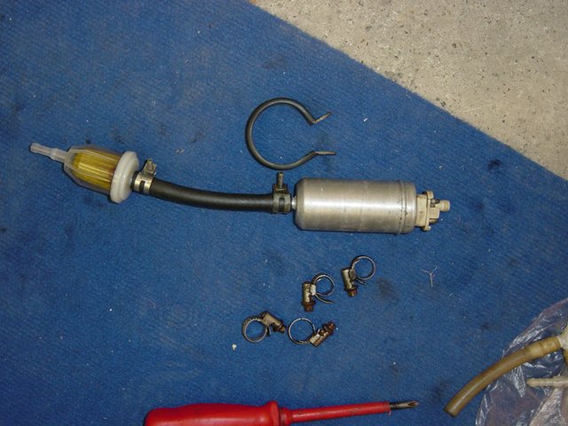

Vyrabej se elektricky pumpy pro karburatory a neni k nim potreba vracecka - jen sem to zadal do googlu a prvni odkaz: http://www.race-shop.sk/index.php?optio ... 1&Itemid=2
S umistenim cerpadla za nadrzi nevidim problem misto tam je a taky by se tam i lehce dala dodelat ta zpatecka..
Mozna si neco takovyho poridim ale zatim nemam s membranou problem a na benzin nejezdim tak to zatim nepotrebuju..

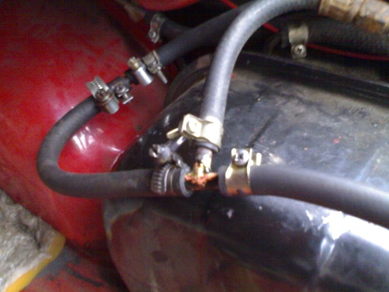

Ked som si precital toto tema, tak som zistil, ze v Mysovom aute elektricke palivove cerpadlo (pierburg z TAZ1500) vlastne ani nemohlo fungovat. Ktovie ako sa benzin dostaval do upraveneho motora pocas tych cca 30 000km, nielen pri beznej jazde ale aj na pretekoch, ked sa motor pouzival blizko maximalnych otacok. (dobrovolne priznavam, ze spiatocku do nadrze sme dorobili) :D A to dodnes nevieme aky tlak davalo a do akej vysky benzin dotlacilo :mrgreen:

My jsme to kdysi s Atexem vyřešili ještě jednodušeji :lol: .
