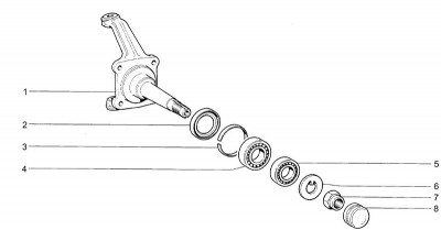

OK este otazka ohladom naboja, matka naboja nebola nicim zaistena je to spravne?

Matka na čepu musí být buď samojistící, nebo korunková se závlačkou.
Co se týče "od oka seřízení", doporučuju změřit délku čepu po seřizovací matici a nový čep zašroubovat přibližně stejně.

Matka naboje se zajistuje proklepnutim krouzku matky do drazky v ose tehlice. Doporucuji poridit dilenskou prirucku, obcas byva na Aukru.

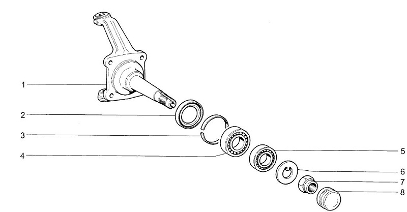

Cize kruzok c.6 prihnut na matku?

Ne, celo matice proklepnout tupym sekacem do drazky.

Ne, okraj matky 7 proklepnout do drážky v těhlici - jak psal K-L. Ale na tupo, kroužek matky nesmí u proklepnutí prasknout.
