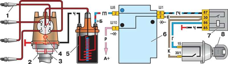

Zjednodusena schema zapalovania:

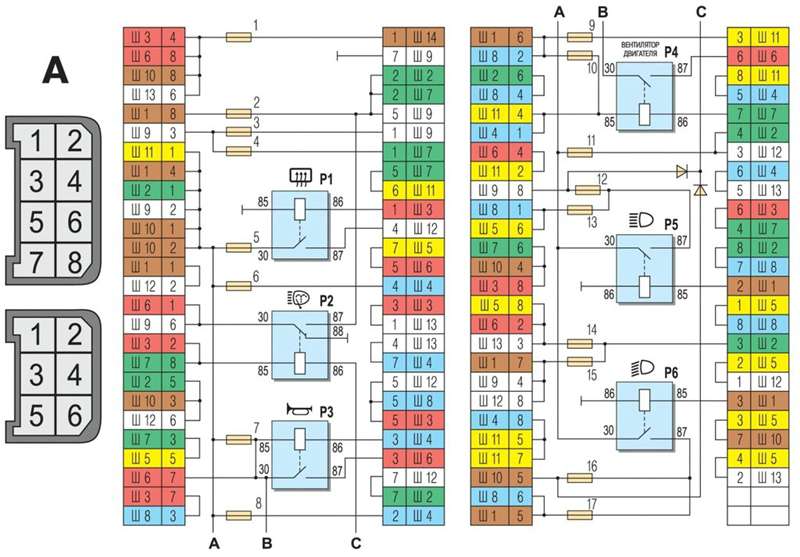

To modre na hornom obrazku je poistkova skrina, tam sa to este deli a ide to na napajanie pristrojovky a na budenie altiku (poistka 9 a 10):

Tak som odpojil ruzovy kablik a ono to uz funguje! Tak a co je s tym?

corsair, ktery ruzovy? Ten co je na prvnim obrazku?

ten co je sam na alternatore
Podla schemy to bude on

Koko, obrazky su odtialto:
http://automend.ru/vaz-2105/vaz-33222-10.m_id-4180.html
corsair: mas tam nejaky blby alternator, ak tam nemas externy regulator, tak by si tam mal mat tento:
http://automend.ru/vaz-2107/vaz-33982-1 ... -4330.html
a ak tam mas spravny, tak je vadny....
