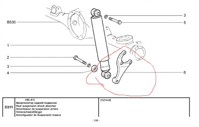

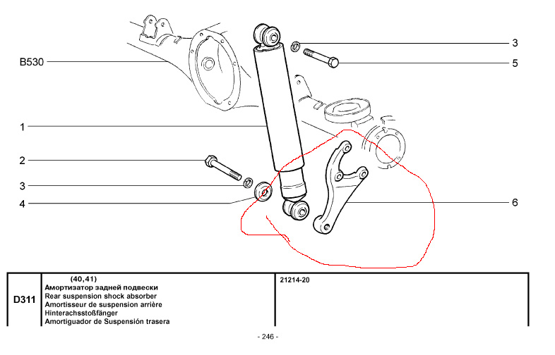

jasně, trochu teoretizuju, nechci být nemile překvapen. zatím jsem vypozoroval, že do karoserie nového typu budu muset udělat toto:
a doufám, že jsou to všechny úpravy, které je nutné udělat.
2107 a 21214

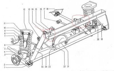

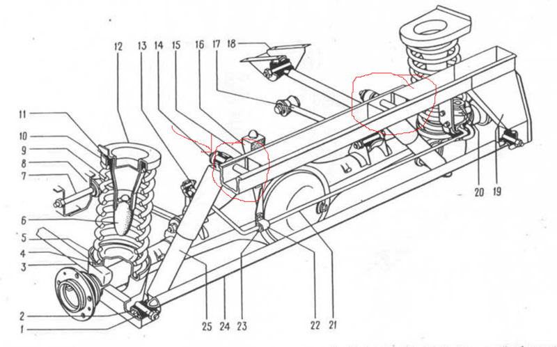

a nebo tam dát toto, otázka je jestli to tam sedne.
2107 a 21214

Rankl píše:jasně, trochu teoretizuju, nechci být nemile překvapen. zatím jsem vypozoroval, že do karoserie nového typu budu muset udělat toto:
jasně, to je ale ta druhá možnost (řekl bych horší), já bych se snažil s karoserií nic nedělat a upravit tu starší nápravu
to nové umístění tlumičů má totiž i zlepšovat jízdní vlastnosti...
