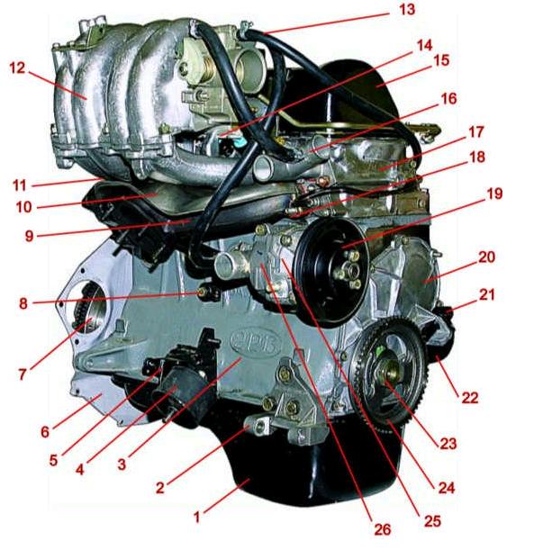

Já mám číslo motoru vyraženo nad filtrem, (co je kolečko) je tam taková vybroušená ploška, akorát že já mám motor co je na obrázku vpravo takže mi to kreje držák čerpadla posilovače řízení.
Re: NIVA 1.7 prodloužená LPG, snad z ní bude expediční
Novsie motory uz maju cislo zvrchu, ako keby na vrchu bloku, na ploche, kde sa dava tesnenie pod hlavu..len je ta plocha rozsirena a vyčuhuje spod hlavy von a na nej je vyrazene cislo...ale u SPi jenormalne tam kde aj na starych motoroch.

Číslo nad filtrem na motoru mám 21073 ale nejsou u něho žádné hvězdičky, nic jen vyražené číslo, to mi přijde divné. Je to vidět pod tím zapalovacím modulem aniž bych ho demontoval nebo má být něco ještě výš? co je zakryté.

a pod ním musí být vyraženo č. motoru. Sundej zapalovací modul a uvidíš to. L.Jarda_NIVA1.7 píše:... Číslo nad filtrem na motoru mám 21073 ...

u vas este niekto nieco take kontroluje? Vsak musi stacit to velke(odliatok) pod vyfukom! By som ho niekam poslal....
aha.... uz vidim
aha.... uz vidim

njn, ale já bych měl mít 21214 a mám 21073
- Luděk Ondrůch
- Příspěvky: 1502
Se podívej, co máš napsaný ve velkým TP za typ motoru.
VAZ 1117
odliatok pod vyfukovymi zvodmi musi byt 21214 aj u motoru s cislom 21073. Nechapem v com je problem, je to ten samy motorJarda_NIVA1.7 píše:njn, ale já bych měl mít 21214 a mám 21073

->Majo: ale jak to vysvětlit technikovi asi budu muset jet na evidenčku ještě jinam...
edit: to co mysliš je ta položka 3 v oválu? to nevím, jestli bude přes LPG vidět, jdu se na to mrknout...
->Luděk Ondrůch: v TP 21214
ano, to som myslel, len mi nedoslo, ze tam vlastne bude 21213(nie 21214, to byva len tam kde mas 21073). Rozhodne by som siel na stk inam pretoze toto je cista buzeracia

Tak to nejspíš někdo motor měnil, bloky jsou stejný, na nálitku pod svodama v tom oválu je na obou 21213, liší se pouze tím co vyrazili na levý bok motoru při kompletaci. Oproti 21073 se liší zkompletovaný motor 21214 olejovou vanou a olejovým čerpadlem. Pokud bys měl motor venku, tak nejjednodušší je číslo vybrousit vyrazit raznicemi správné a pak to na chvíli potřít kyselinou aby to trochu zoxidovalo a nebylo vidět že se to leskne po broušení.
